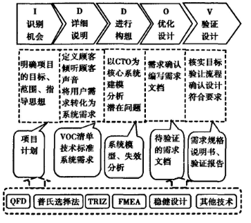

当过程改进活动对于企业的质量不能有很大进展,持续改进活动停止不前时,需要打破原有的流程,重新进行设计,以软件需求工程为例将六西格玛设计引入其中进行分析,如图2所示.
基于六西格玛设计的需求工程过程模型
其围绕着六西格玛设计的IDDOV流程展开,以实现顾客需求为中心,运用六西格玛设计的工具,分阶段逐步细化,最终将用户需求转化为需求文档,软件开发的后续阶段提供可靠的依据.
