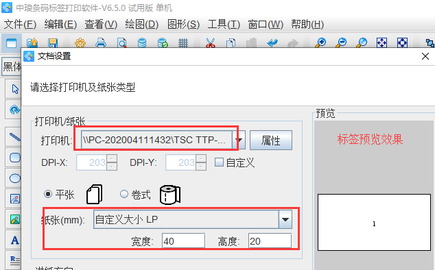

在中琅软件中新建一个空白的标签,选择打印机,并根据打印机中的标签纸情况,在软件中设置新建的标签纸张尺寸行列等信息。以40*20mm,1行1列标签纸为例。
