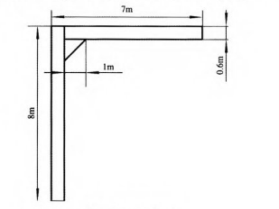

本文研究的起重臂高度为8 m,宽度为7m,起重臂截面为一边长为60cm的正方形梁结构,具体尺寸参数如图1所示.首先采用三维软件对结构进行三维建模,并利用Hypermesh对该起重臂结构进行有限元建模,有限元模型如图2所示.
起重臂结构
起重臂有限元模型

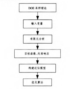

1、DOE试验设计优化流程
DOE优化流程如图3所示.其优化流程可大致描述为:根据DOE采样理论对结构钢板厚度设计空间进行科学采样.通过有限元软件二次开发的方法,将采样值植入fem求解文件,将求解文件提交有限元求解器,并返回结构目标函数以及约束的响应值.根据样本点以及对应的响应值构建优化问题的近似模型,并基于该模型采用优化算法对齐进行搜索.这种方法的优势在于,不需要对原模型进行搜索,因为搜索算法的局限性,有很多搜索会陷入无效搜索过程,反而对原模型进行返回响应值会浪费大量的计算时间.构建优化问题的近似模型可以使得优化算法在优化过程中只针对优化近似模型进行搜索,而不从原模型返回响应值,采用近似模型返回响应值速度较快.
DOE优化流程

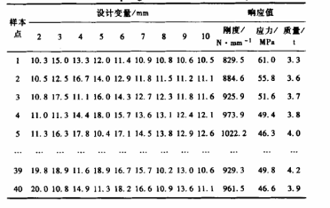

构建近似模型分为2个步骤:1、基于Hammersley采样理论对设计变量2—10的设计空间进行采样,根据样本点通过有限元过程返回结构的响应值,并拟合优化问题的近似模型;2、基于Latin HyperCube采样理论对设计变量2—10设计空间进行采样,同样地借助有限元过程返回其响应值.Hammersley采样得到的样本点以及其响应值列于表 3 .
Hammersley采样数据

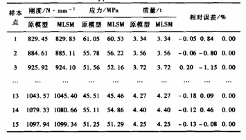

采用Latin HyperCube对设计空间采样是为了验证拟合得出的近似模型的正确性.使近似模型返回该样本点的响应值,并与样本点有限元过程返回响应值对比于表 4 .对比发现,近似模型返回的响应值与有限元模型返回的响应值相对误差较小,尤其是结构质量的误差几乎为0,说明该近似模型具有较好的可靠性.
近似模型误差
