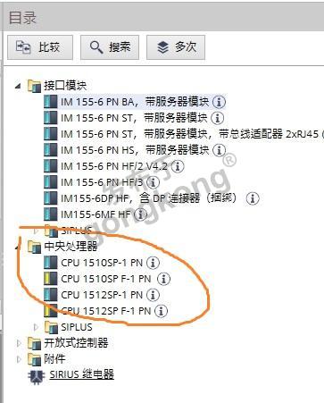

为什么看好多人做项目都是西门子1500CPU后面挂ET200SP,而不是单独用ET200SP?

ET200SP是远程IO ,ET200SP CPU是PLC
你说一个单独的远程IO怎么用?

性能还是偏弱一点,而且没有显示屏。

我也很想知道,看到好多人单独用的,不是有2款带CPU的吗,1510SP和1512SP
