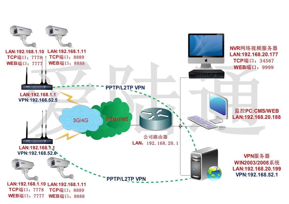

    方案1
    方案组成:网络摄像机、爱陆通工业3G/4G/5G路由器、NVR(可选)、VPN服务器(Windows2003/2008操作系统)
    方案原理:通过爱陆通工业4G/5G路由器与远端VPN服务器组网,形成VPN(虚拟局域网),这样后台WEBCMSNVR就能连接到前端网络摄像机进行远程视频监控。
    组网拓扑图:
    NVRNVR的默认网关要指向VPN服务器LAN地址,此处为192.168.20.199,然后建立四个视频通道分别为:192.168.52.5:7778192.168.52.5:8889192.168.52.6:7778192.168.52.6:8889,就可以实现四路视频的远程监控。
    PC1.PC可以直接通过WEB访问NVRLANhttp://192.168.20.177:99992.安装CMS建立VNR192.168.20.177:34567直接访问NVR或者分别建立四个摄像头通道直接访问,3.通过WEB直接访问192.168.52.5:7777192.168.52.5:8888192.168.52.6:7777192.168.52.6:8888分别单独访问四个摄像头(最后一种方式需要PC默认网关指向VPN服务器)。

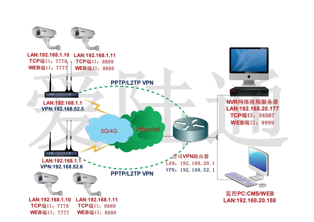

    方案2
    方案组成:网络摄像机、爱陆通工业3G/4G/5G路由器、NVR(可选)。
    方案原理:通过爱陆通工业4G/5G路由器与公司VPN路由器组网,形成VPN(虚拟局域网),这样后台WEBCMSNVR就能连接到前端网络摄像机进行远程视频监控。
    组网拓扑图:
    NVR建立四个视频通道分别为:192.168.52.5:7778192.168.52.5:8889192.168.52.6:7778192.168.52.6:8889,就可以实现四路视频的远程监控。
    PC1.PC可以直接通过WEB访问NVRLAN地址192.168.20.177:99992.安装CMS建立NVR通道192.168.20.177:34567直接访问NVR或者分别建立四个摄像头通道直接访问,3.通过WEB直接访问192.168.52.5:7777192.168.52.5:8888192.168.52.6:7777192.168.52.6:8888分别单独访问四个摄像头。
    注:4G/5G路由器与公司路由均需做相应的端口映射设置,各IP地址端口号为举例说明,可以根据实际情况进行分配设置。
