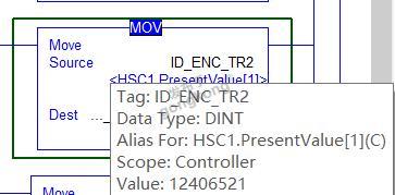

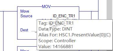

ab PLC中标签中的值代表什么?
例如:Alias For:  hsc1.presentvalue [0] (c) 中的0和c是什么意思?

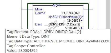

 例如:tag element:PDA41_DDRV_DINT:O.DaTa [2] 中2有什么特殊含义?
求好心人分别对应例子分别解答。谢谢
幸福的小石头
  • 帖子:1帖 | 430回
  • 历史总积分:2706
  • 注册:2015年5月27日
发表于:2020-05-13 17:14:38
这个是个别名呀,比如A和B都是C的别名,那么操作A和B的时候,就相当于也操作了C,可以这么理解,你有个中文名字,代表的是你,哪天再有个英文名字,还是代表你,不论喊中文或者英文,都是喊的你这个人,名字只是符号而已
