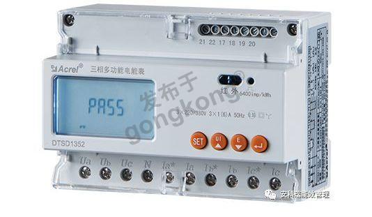

DTSD1352多功能导轨电能表介绍
一 参考标准
GB/T 17215.322-2008 交流电测量设备 特殊要求 第22部分:静止式有功电能表(0.2S级和0.5S级);
GB/T 17215.323-2008 交流电测量设备 特殊要求 第23部分:静止式无功电能表(2级和3级);
GB/T 17215.211-2006 交流电测量设备 通用要求、试验和试验条件 第11部分:测量设备;
GB/T 17215.301-2007 多功能电能表 特殊要求;
DL/T 645-2007 多功能电能表通信协议;
二 技术参数
有功精度:0.5S级,无功精度:2级,电压、电流精度:0.2级;
电压规格:3×100V、3×380V、3×57.7/100V、 3×220/380V;
电流规格:3×1(6)A(经互感器接入),
              3×10(80)A(直接接入);
工作温度:-25℃~+55℃
相对湿度:≤95℅(无凝露)
可支持2路独立485通讯,Modbus RTU规约/DL/T645-07规约可自适应,两路485可独立设置,亦可使用不同协议;波特率1200bps-19200bps可设,奇偶校验位可设;
支持1DI1DO;
支持有功脉冲输出;
外形尺寸:126*88*69,标准DIN35导轨安装;
三  功能要求
支持全电力参数测量(U、I、P、Q、S、PF、F);以及2-31次分次谐波测量;
支持双向有功、无功电能计量,并支持两套时段表、4个时区、14个日时段、4种费率的复费率电能统计;
支持需量及发生时间统计;
支持上48月及上90日历史电能(包含各费率电能);
支持一路开关量输出及一路开关量输入;(选择此功能时不支持第二路485通讯)
支持三路外置NTC测温功能,测温范围为-40℃~99℃。(选择此功能时不支持开关量和第二路485通讯);
液晶中文显示,背光延时关闭时间可设;液晶除显示电参量、电能值外,还可以显示当前象限、通讯状态、缺相、失压、逆向序等信息;
支持红外通讯;
