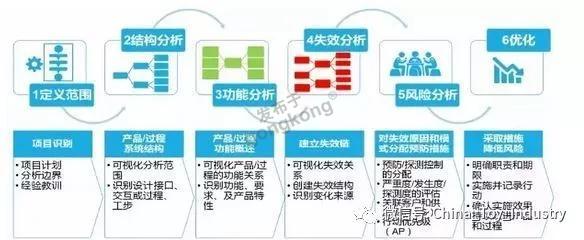

新版FMEA七步法,强推!
FMEA从上个世纪到现在已经繁衍到第五代了。那么大家对新的FMEA又能了解多少呢?来看看吧....
什么是FMEA?
官方定义为:FMEA,即Failure Mode and Effects Analysis,是在产品设计阶段和过程设计阶段,对构成产品、设备的子系统、零件,以及构成过程的各个工序逐一进行分析,找出所有潜在的失效模式,并分析其可能的后果,从而预先采取必要的措施,以提高产品或设备的质量和可靠性的一种系统化的活动。
新版 FMEA的七步法,以精确、关联和完整的方式提供了技术风险记录的结构,新的结构如下:
1.精确的,因使用技术术语来描述故障模式及其潜在原因;
2.相关的,因为失效影响描述了失效的技术后果;
3.完整的,因为它使用了「聚焦元素 - 上级元素 - 下级元素」的方法,可以全面审查风险。
新旧版本 FMEA对比:
FMEA新版七步法专业解析:
第一步,定义范围
强调并澄清了建立稳健的FMEA所需基础。
第二步,结构分析
从理解系统结构开始,再将设计分解为系统、子系统和组件之后,聚焦元素、上级元素和下级元素将以表格形式描述,并提供在结构分析使用工具的附加说明(如框图、结构树)。
第三步,功能分析
DFMEA:更深入地解释「如何正确地描述一个功能」,包括支持功能分析的工具(P图)。
PFMEA:增加了与上级元素和下级元素相关的功能和要求描述,故障影响(FE)和故障原因(FC)描述更清晰完整。
第四步,失效分析
增加了失效类型和失效链模型的概念,以支持更全面(描述更多故障)和一致(FE、FM、FC之间的内部一致性)的失效描述。
第五步,风险分析
进一步区分预防控制(PC)和探测控制(DC)。在评价发生率和探测率之前,需要考虑PC和 DC有效性的确认。在确定严重程度、发生率和探测度后,DFMEA「行动优先级(AP)」替换「RPN」,根据 AP高、中、低水平确定行动优先级。
第六步,优化
DFMEA:「建议措施」被「预防措施」和「探测措施」取代。添加了列:「状态」(计划、决策、实施待定、已完成、已放弃)和通过指向证据而采取的操作。
PFMEA:「建议措施」被「预防措施」和「探测措施」取代。添加了列:「状态」(计划、决策、实施待定、已完成、已放弃)和通过指向证据而采取的操作、特殊特性和备注。
第七步,结果文件化
D/PFMEA的结果文件需要向管理层和客户报告内部情况
