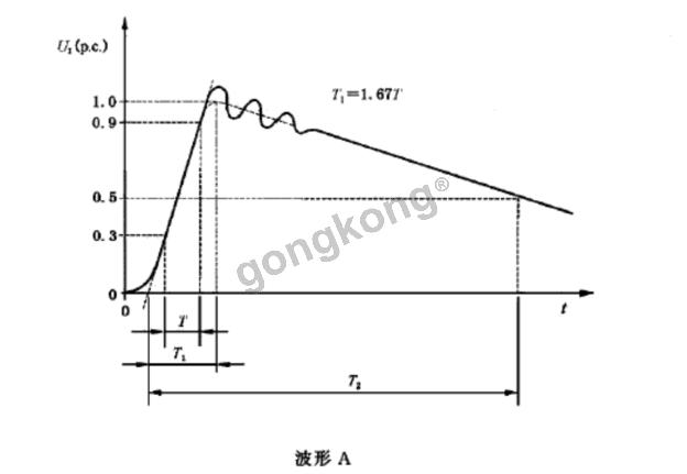

电力系统中有气体绝缘变电站(Gas Insulation Substation简称GIS)和空气绝缘变电站(Air  insulated Substation,简称AIS)。
VFTO隔离开关和断路器的操作引起的,其波头陡度与放电间隙的导通时间关系为巴申定律表示如下:波头部分的最大陡度为
du/dt)max=0.15*U2/k*S
式中   U—间隙的静态击穿电压()
S—间隙的距离(厘米)
               K—常数,K=1-2*102 (*/厘米)
在大气状态下,放电间隙的导通时间约为10-20毫微秒。在压缩气体状态下,放电间隙的导通时间约为1毫微秒。因此VFTO在电力系统中有气体绝缘变电站(Gas Insulation Substation简称GIS)和空气绝缘变电站(Air  insulated Substation,简称AIS)是不相同。

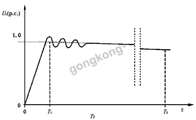

变电站中开关操作引起VFTO分为B类冲击波和A类冲击波,其参数見表一
冲击波类型
A
B
施加电压峰值(Up)
波形参数:
—常规波前时间(T1)a
—半峰值时间(T2)
—波前时间(T1)
—波尾时间(T2)
0.5×(1±20%)us
50us
10×(1±20%)us
100ns
传递过电压峰值限值(Us)b
1.6kV
1.6kV
a其波形参数代表了开关操作引起的电压振荡
b经制造方与用户协商,可选取其他的传递过电压限制
A类冲击波
B类冲击波
