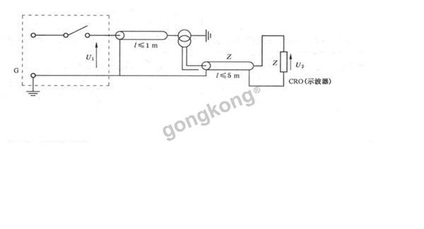

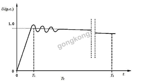

互感器传递过电压试验仪标准要求
GB 20840.1-2010 互感器通用技术要求》对于GIS用互感器传递过电压的试验要求如图1
1   GIS用互感器传递过电压试验的参数、波形和试验接线
