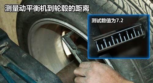

    做动平衡需要4个步骤:首先把LOGO拆掉,把轮子装上动平衡仪,选择适应大小的固定器。先把动平衡仪上的尺子拉出来,测量,然后输入第一个控制器(比如7.2)。
『输入测得数值』

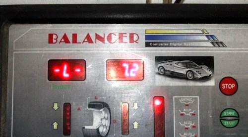

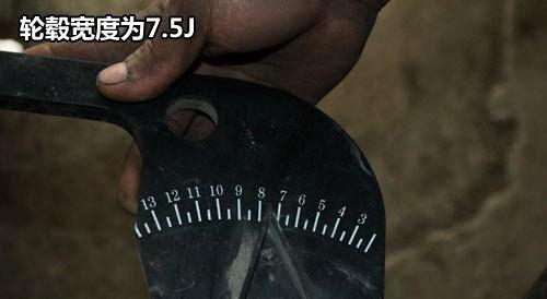

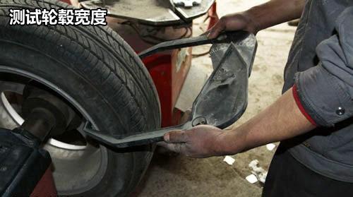

    第二步是而后把弯尺拿出,测量轮辋宽度,同样在第二个控制器上输入(比如7.5)。
『测量轮毂宽度』
『输入数值』

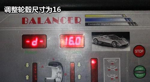

    第三步是在控制器输入轮辋直径,按STRAR,开始。
『查看轮毂尺寸』
『输入数值』

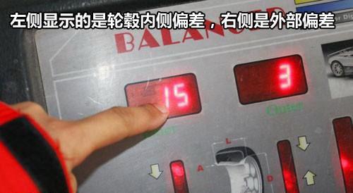

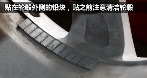

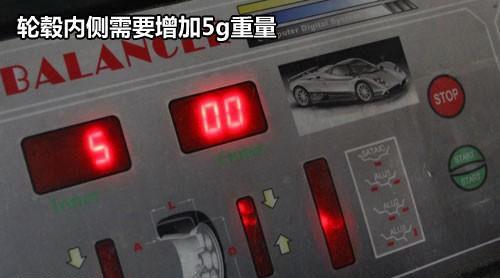

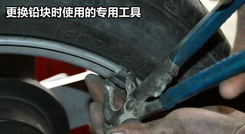

    当检测停止后,电脑会测量出轮辋内外侧需要增加的砝码重量,先装外侧,转动轮胎,根据提示把砝码敲打上。
『显示的测试结果』
    动平衡是只对单个轮胎而言,目的是使轮胎在转动时自身不发生重心的偏转。动平衡只要把轮胎拆下来,上动平衡机,转一下,看机器显示的数值。
『进行动平衡检测』
    在轮毂两边同时敲上与数值对应重量的平衡块(一个带扣的小锡块,上面标好了重量),但要注意的是,比如左右分别显示10、15,就应同时在左右分别敲上重10和15的两个平衡块,而不能只在右侧敲一块重5的平衡块,那是达不到要求的。
