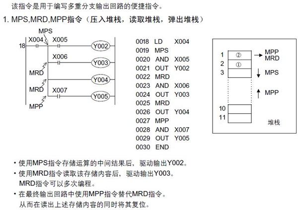

三菱堆栈的原则是先进后出,后入先出,我想知道先进去的是什么?出来的又是什么?是不是它的运算结果还是什么?不理解,求大侠指教。

看看编程手册吧。
