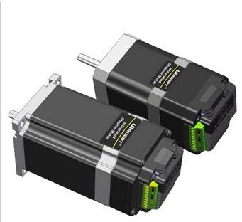

支持CAN总线通讯的闭环伺服步进,国内目前只有一家是做得比较好的,不过他的控制方式区别于传统的方式,主要是靠发简单的指令来进行操作,一条总线上,最多可以挂110台闭环步进,而且控制器也很小,直接安装在电机的屁股后面,对产品在空间有要求的环境下,很好用,有什么需要协助的地方,可以找我

编码器就安装在控制器与电机之间,我们提供的是封装好SDK函数库,支持VC,VB,C++和图形化编程,无需你学习和了解CAN的协议,编码器目前采用的是增量式编码,4分频的

该款闭环步进一体机的卖点,是简单易用,上位机支持PC/PLC/单片机

www.uirobot.com 可以到网站上了解详情,带有自动加减速功能,在0.25毫秒内,把电机从0加速到4000转/分,硬件16细分,区别于软件细分。具备自动补偿功能,保证不会丢步。无需外接入脉冲
