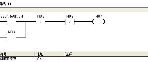

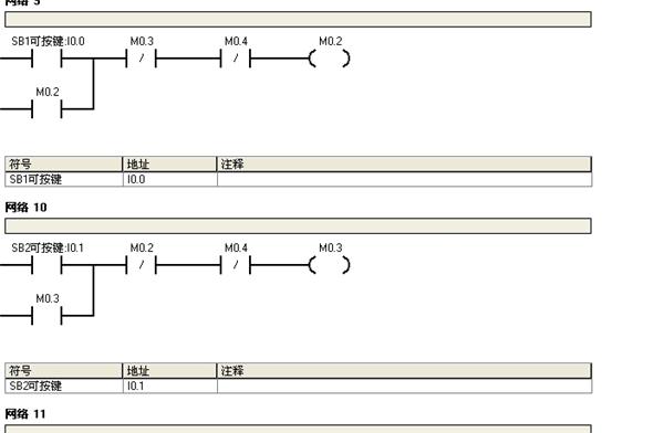

控制要求
有一个密码锁,它有8个键SB1~SB8,其控制要求为:
1、SB7为启动键,按下SB7键,才可进行开锁作业。
2、SB1、SB2、SB5为可按压键。开锁条件为:SB1设定按压次数为3次,SB2设定按压次数为2次,SB5按压次数为4次。如果按上述规定按压,则5S后,密码锁自动打开。
3、SB3、SB4为不可按压建,一按压,警报器就发出警报。
4、SB6为复位键,按下SB6键后,复位当前按钮计数!其他不复位!(如正在操作SB1,发现按错,按下复位按钮,只复位SB1计数)
5、SB8为停止键,按下SB8键,停止开锁作业。
6、除了启动键外,不考虑按键的顺序。

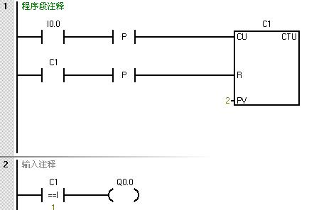

可以吗。。。。。。。。

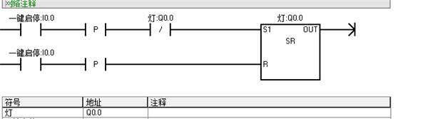

一键启停程序! 看看谁的更精彩!诶?

单按钮控制一个输出点两个状态

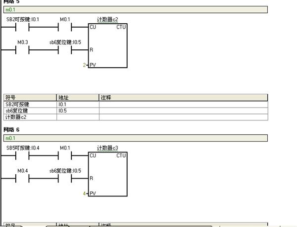

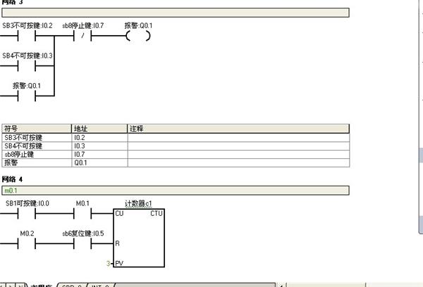

086学员 请帮主指正一下

00号学员 请老师检查

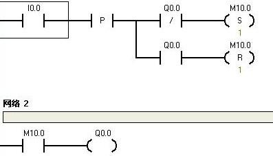

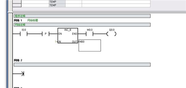

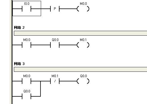

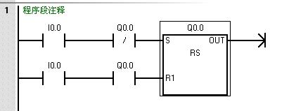

I0.0  启停,Q0.0 输出

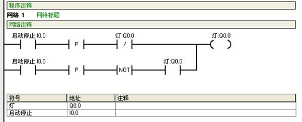

一键启停程序

这个折腾人哦。实际应用--有点简单问题复杂化了。
