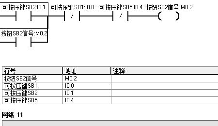

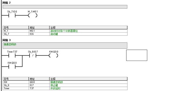

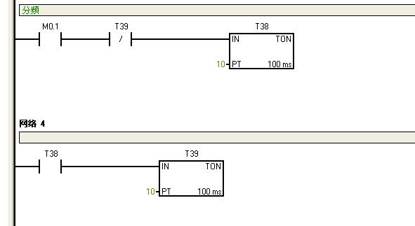

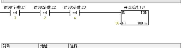

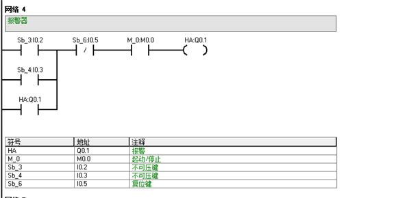

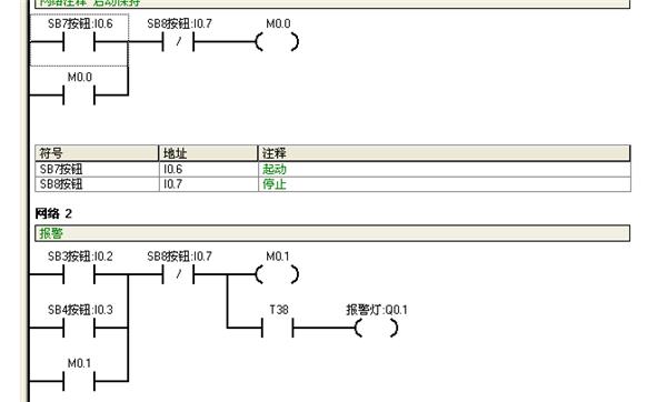

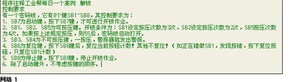

控制要求

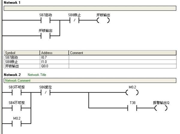

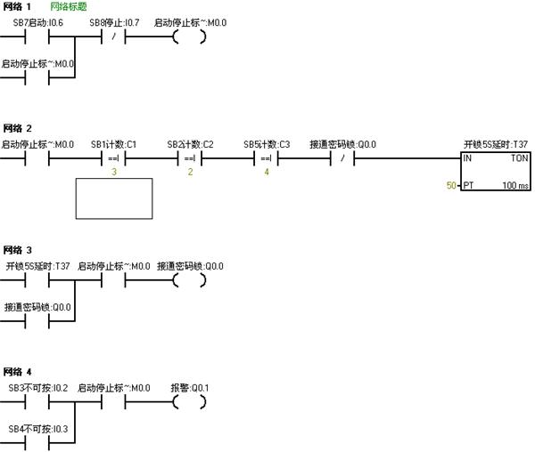

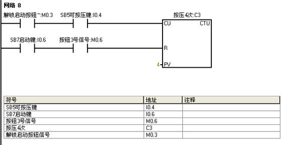

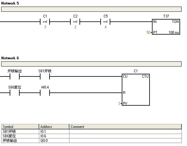

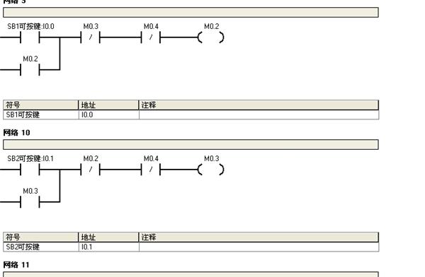

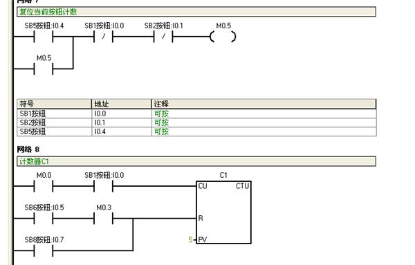

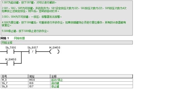

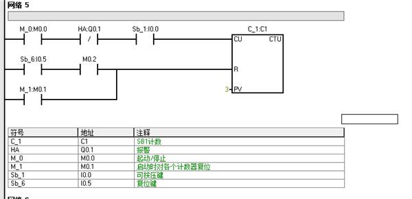

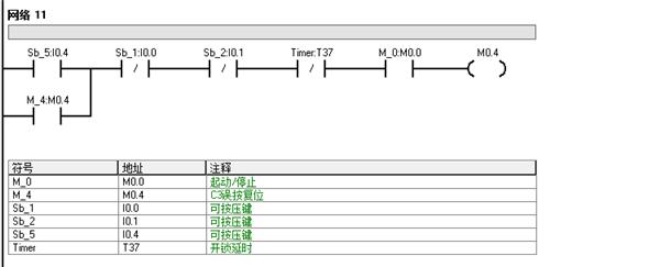

有一个密码锁,它有8个键SB1~SB8,其控制要求为:
1、SB7为启动键,按下SB7键,才可进行开锁作业。
2、SB1、SB2、SB5为可按压键。开锁条件为:SB1设定按压次数为3次,SB2设定按压次数为2次,SB5按压次数为4次。如果按上述规定按压,则5S后,密码锁自动打开。
3、SB3、SB4为不可按压建,一按压,警报器就发出警报。
4、SB6为复位键,按下SB6键后,复位当前按钮计数!其他不复位!(如正在操作SB1,发现按错,按下复位按钮,只复位SB1计数)
5、SB8为停止键,按下SB8键,停止开锁作业。
6、除了启动键外,不考虑按键的顺序。

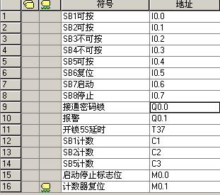

发表于:2014-01-14 14:35:42

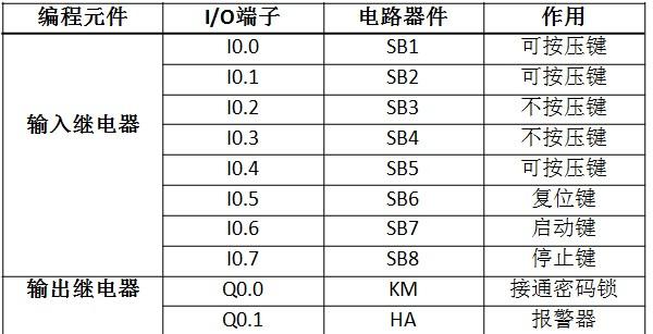

分配I/O点数
仅供学习参考

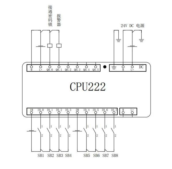

gongyebang
  • 帖子:10帖 | 14回
  • 历史总积分:228
  • 注册:2014年1月14日
发表于:2014-01-14 14:38:11
电气图,自己设计,仅供娱乐

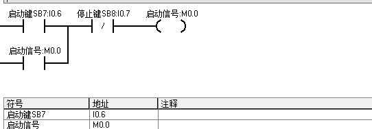

  • 注册:2013年7月29日

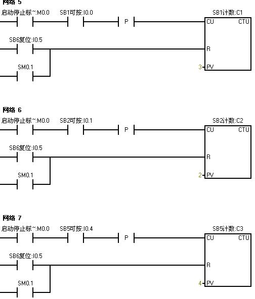

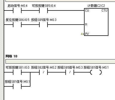

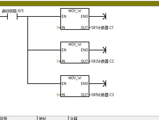

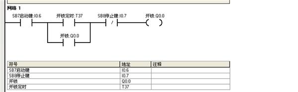

发表于:2014-01-14 15:26:51

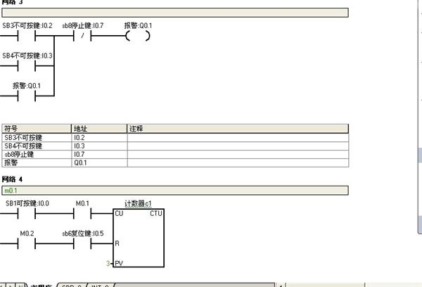

4楼

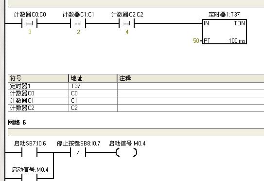

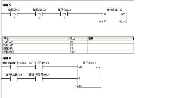

帮主,帮我看下行不行,工业帮--吴森

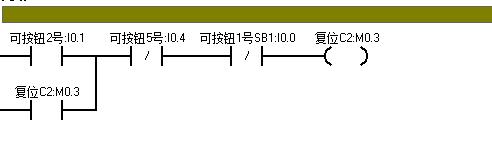

marsong
  • 帖子:1帖 | 18回
  • 历史总积分:161
  • 注册:2013年2月25日

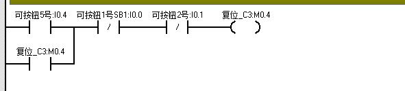

发表于:2014-01-14 16:01:54
6楼

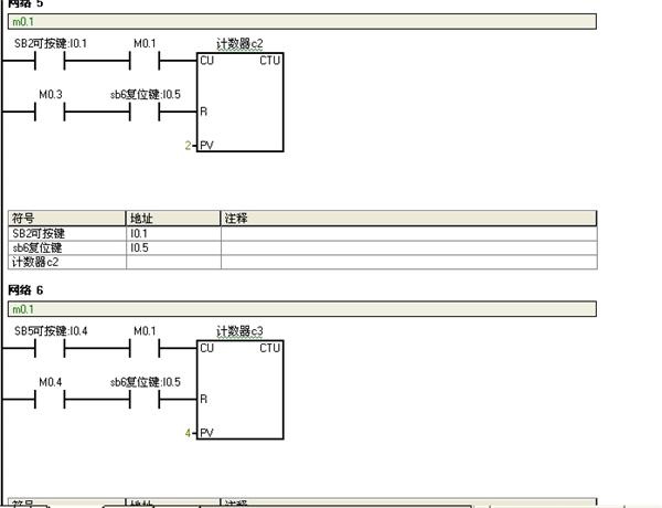

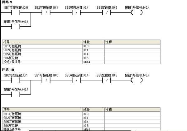

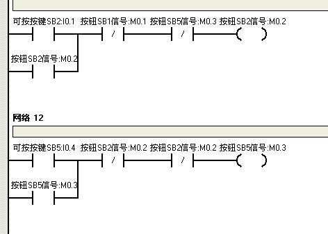

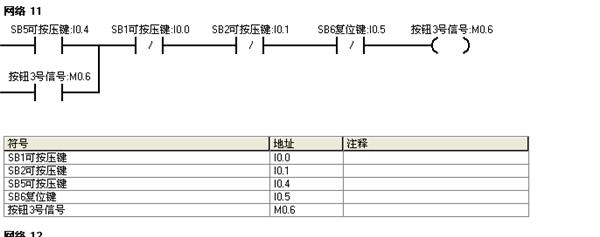

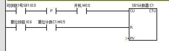

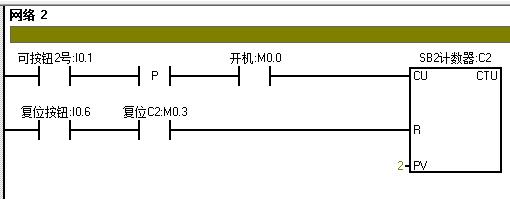

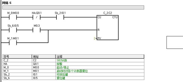

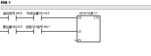

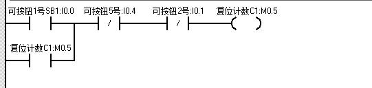

昨天没捞着听,自己琢磨的写的,帮主指点下

  • 注册:2014年1月14日
发表于:2014-01-14 16:10:44
7楼
回复内容:
对: wbg8889 帮主,帮我看下行不行,工业帮--吴森  内容的回复!
做了一个停止按钮,按下以后。计数器全部清零!做的很好!
工业帮06学员

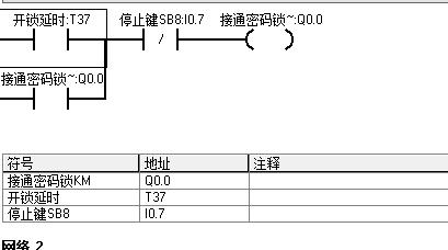

发表于:2014-01-14 19:47:47
11楼

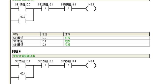

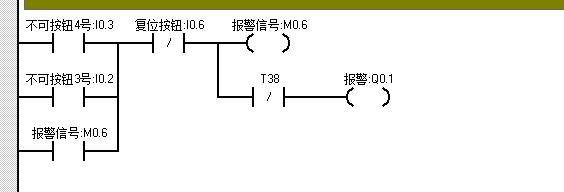

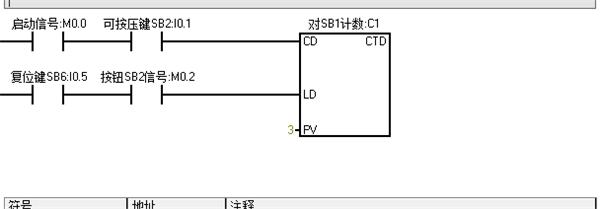

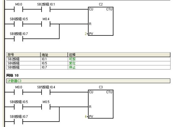

谢谢指导!时间关系没写完!

我的图为啥没出来丫丫呀

13楼
希望指导指导  指导在指导

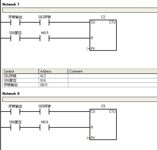

baiwenyong
  • 帖子:2帖 | 4回
  • 历史总积分:25
  • 注册:2014年1月14日

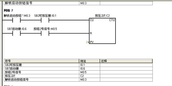

发表于:2014-01-14 20:03:37
14楼

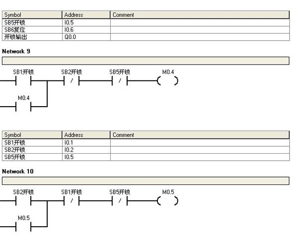

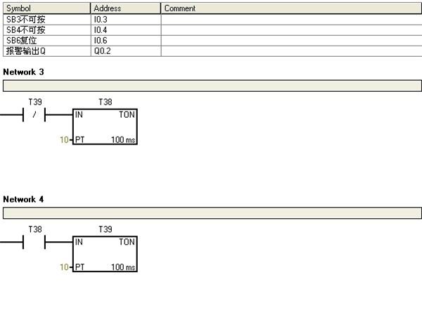

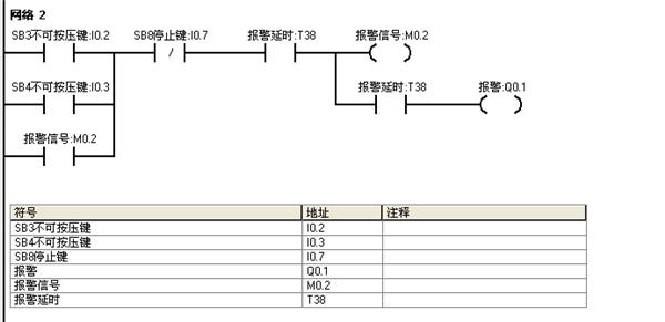

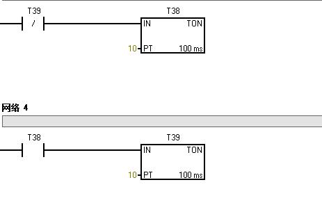

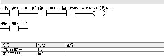

gong ye bang PLC程序密码锁自己练习编写

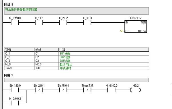

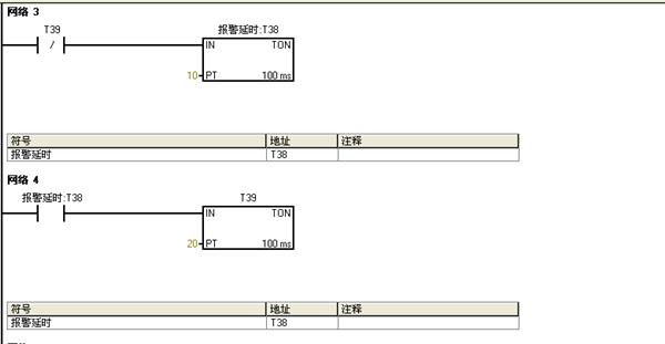

gongyebang
  • 帖子:10帖 | 14回
  • 历史总积分:228
  • 注册:2014年1月14日
发表于:2014-01-14 20:08:52
18楼

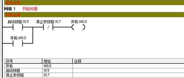

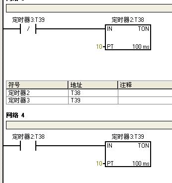

一键启停程序! 看看谁的更精彩!

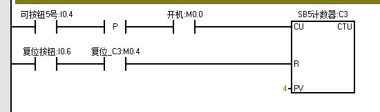

学员086
  • 帖子:0帖 | 5回
  • 历史总积分:0
  • 注册:2014年1月14日

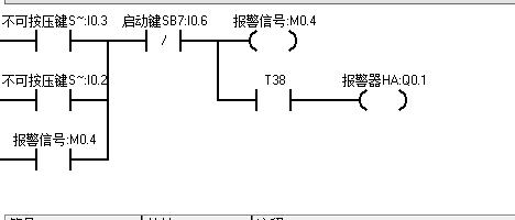

发表于:2014-01-14 20:13:37
19楼

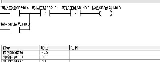

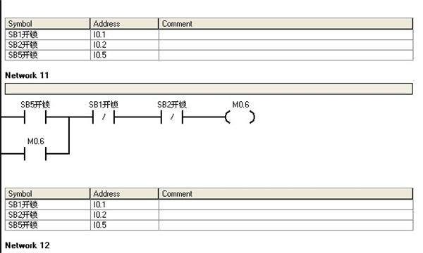

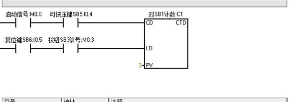

086 学员不知道帮主可我看了 有啥不足之处 请指正

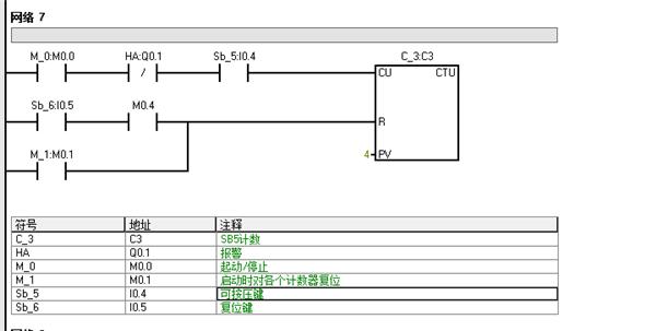

工业帮06学员
  • 求助:2帖
  • 帖子:5帖 | 47回
  • 历史总积分:40
  • 注册:2014年1月14日
发表于:2014-01-14 20:13:48
20楼

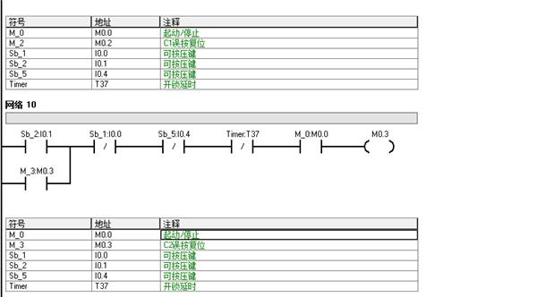

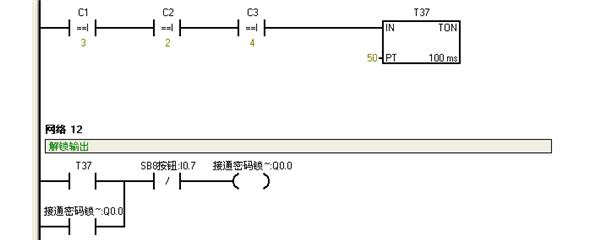

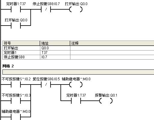

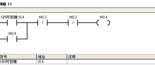

我来交答案了
