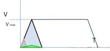

微小位移伺服控制过程速度曲线图
系统最大速度为Vmax=1000mm/s,加减速时间为100ms, 即加速度为a=10m/(s*s),当位移大于64mm时,即有梯形V-T曲线,而当行程小于64mm时,即会是绿色曲线而我想要在小行程时的是粉色的曲线,即保持加速度不变,即需要改变加减速时间,当行程足够小时,如1mm,加减速时间即为10ms,若是0.01mm时,即加减速时间即为1ms,不知我这样做会不会引起什么不良的后果?前几天坏了个驱动器,不知是不是这样改动的后果?
1、行程小的时候,最大的问题是,电机启动时的频率设置问题;
2、如果驱动器启动频率、电压设置的大,电机启动瞬间电流大!
3、所以微行程采用绿色速度曲线,即驱动器是在低频率、低电压,电机是在低速度下运行;
4、实际上我们画的速度曲线图,不是实际运行速度曲线图,实际运行曲线图是S曲线形,这样微距离运行,只能是绿色曲线的情况,而不能是粉色曲线的样子!

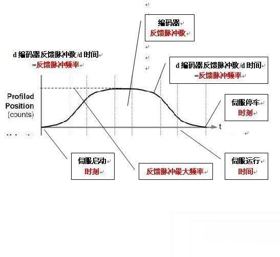

5、这才是正确的S形速度曲线图,这样在微距离时,加、减速度是在S形控制范围内,是安全的。
6、如果你要在微距离控制时,设置加、减速度,离开S形控制的范围,电机过流时间短不会烧,驱动器短时过流会烧坏!

你图片显示绿色的加速度很小,比黑色的小很多。但是你文字描述“如1mm,加减速时间即为10ms,若是0.01mm时,即加减速时间即为1ms,”却行程越短加速度越大?
是不是图片和文字矛盾了?

1、速度曲线由梯形(黑色)、三角形(黑色)、小三角形(红色),他们的行程由大到小变化,但是加速度没有变;
2、如果这样,保持加速度不变,行程再继续减小,行程的时间就会越短,加减速时间也就越短,这样理解对吗?
3、我认为,加减时间一定,加速度一定,如果缩短加减速时间,实际是增大加速度,所以导致微小距离时,“坏了个驱动器”。
4、驱动器的加减速时间,是按最大速度计算的加减速时间,不管你运行时的速度多么小,加减速时间的设置一样,即加速度相同;
5、驱动器的加减速时间,是按最大速度计算的加减速时间,不管你运行时的速度多么小,加减速时间的设置一样,即加速度相同;如果你在设置加、减速时间时,因行程缩短,加减速时间也缩短,实际加速度再增大!

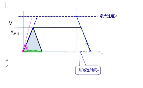

9、图中,红色小三角形的加速度,是加减速时间不变的情况;
10、图中,与红色小三角形行程相同的加减速时间设置的短、加速度大的图没有画出来,这是画图人对加减速时间的错误理解造成的!
刘志斌
  • 精华:5帖
  • 帖子:348帖 | 35827回
  • 历史总积分:75384
  • 注册:2006年7月30日
发表于:2013-11-16 12:08:42
13楼
1、如图,加减速时间,是指电机从零速到最大速度对应的加减速时间;
2、在图中梯形、大三角形、小三角形的加速度相同,加、减速时间设定相同,都是图中标注的加减速时间。
刘志斌
  • 精华:5帖
  • 帖子:348帖 | 35827回
  • 历史总积分:75384
  • 注册:2006年7月30日
发表于:2013-11-16 12:11:26
14楼
3、如图,因行程短而缩短加减速时间设定的结果是,增大了加速度,增大了电机电流,如图红色三角形。
刘志斌
  • 精华:5帖
  • 帖子:348帖 | 35827回
  • 历史总积分:75384
  • 注册:2006年7月30日
发表于:2013-11-16 12:15:22
15楼
4、图中彩色三角形,实际是增大加减速时间设定、减小加速度、减小电机电流的速度曲线;

        楼主的理解应该没有问题,因为加速曲线实际上不可能是一条直线,只能是个S形,在微小位移的情况下,就只能用到S形曲线的首尾两端较平的部分。
        加速度对应力矩,力矩对应电流,而在电流环中,因为电机电感的存在,电流的建立需要时间,电流环带宽越高,这个建立的时间就越短,力矩动态性就越好。
        烧驱动器应该不会是这个原因吧?因为驱动器都会有电流限幅和过流保护的啊。如果用户参数设置不当烧了驱动器,那说明这个驱动器的保护功能做得不到位。

5、问:……当行程足够小时,如1mm,加减速时间即为10ms,若是0.01mm时,即加减速时间即为1ms,不知我这样做会不会引起什么不良的后果?……
6、应该回答:
1)因行程足够小,设定的“加减速时间”随着减小,是错误的;
2)因为设定的“加减速时间”与行程没有关系,“加减速时间”是电机“零速”到电机最大速度的加减速时间;
3)“加减速时间”设定后,加减速过程的“加速度”就确定了,如图梯形、大三角形、粉小三角形的加速度相同;
4)如果减小“加减速时间”设定后,等于加减速过程的加速度增大了,电机电流增大了,如13楼的红色三角形速度曲线;这样做会引起不良的后果,烧驱动器!
5)所以行程不论多小,加减速时间不能跟着减小,而是保持不变,这样加速度不变,加减速过程电机电流大小不变!
