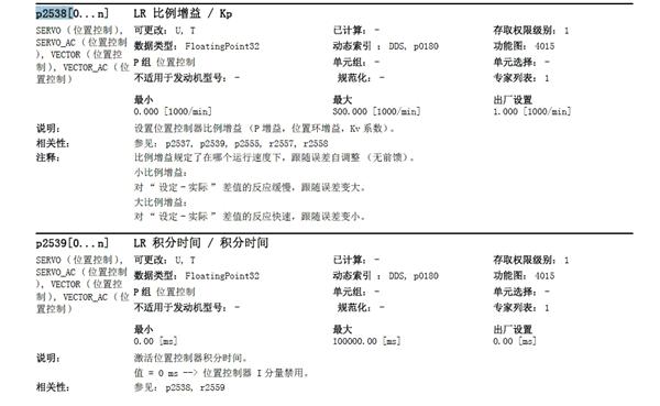

本人为在校学生,目前手头有一个小功率的交流伺服电机,我现在是利用工控机通过AD卡控制伺服电机的运动,基本的工作模式位置控制、速度控制都已经有所了解,我现在有点疑惑的是:我看了很多文献,上来就讲用PID模糊PID来实现伺服电机的运动控制,我就想问下这个具体是怎么做的啊?比如我现在是通过工控机A/D卡输出模拟电压来控制伺服电机的运动速度,那我现在应该怎么样来再上位机上来做闭环控制啊?伺服电机本身的速度环、电流环也有闭环控制,前一段时间版上大牛说可以通过编码器的反馈信号与与实际值作比较,进行控制,可是在实现起来我还是有点疑惑,真心求助有没有真正做过上位机实现伺服电机PID闭环控制的大牛啊,真心求教!这个具体是如何实现的啊?

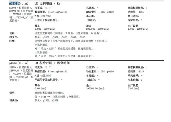

发表于:2013-08-08 18:19:35
22楼
"不论是国外的、国内的,不论是日产的,还是西门子的,没有“PID位置闭环”;
呵呵!
下面的图片恰恰是从西门子的产品手册中截取出来的!
  • 精华:2帖
  • 帖子:10帖 | 2393回
  • 年度积分:1
  • 历史总积分:5804
  • 注册:2006年1月06日
发表于:2013-08-08 18:25:32
23楼
图片不是很清楚, 仔细看看有没有“位置控制器比例增益”和“位置控制器积分时间” 这几个字!
