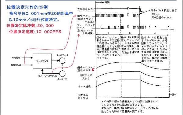

本人为在校学生,目前手头有一个小功率的交流伺服电机,我现在是利用工控机通过AD卡控制伺服电机的运动,基本的工作模式位置控制、速度控制都已经有所了解,我现在有点疑惑的是:我看了很多文献,上来就讲用PID模糊PID来实现伺服电机的运动控制,我就想问下这个具体是怎么做的啊?比如我现在是通过工控机A/D卡输出模拟电压来控制伺服电机的运动速度,那我现在应该怎么样来再上位机上来做闭环控制啊?伺服电机本身的速度环、电流环也有闭环控制,前一段时间版上大牛说可以通过编码器的反馈信号与与实际值作比较,进行控制,可是在实现起来我还是有点疑惑,真心求助有没有真正做过上位机实现伺服电机PID闭环控制的大牛啊,真心求教!这个具体是如何实现的啊?

刘志斌
  • 精华:5帖
  • 帖子:348帖 | 35827回
  • 历史总积分:75384
  • 注册:2006年7月30日
发表于:2013-08-08 10:03:13
17楼
1、上图是日本产一个伺服的说明书的一个位置控制图;
2、这个说明书,并没有用“位置环”的概念,他用的概念是计数器的“偏差”;
3、用计数器的偏差,来描述伺服电机运动中的当前位置;
4、根据伺服电机的当前“偏差位置”,确定产生“动作指令”,控制电机的“动作”;
5、世界上只有中国工控人用“位置环”、“位置PID闭环”、……等等这样错误的不存在的概念!

 谢谢指导,不过我后来还是直接采用了电流环控制的方式,采用伺服电机的力矩控制方式,通过采集伺服电机的实时速度和给定速度之间的偏差,利用PID控制模拟电压,确定伺服电机的控制力矩,来实现闭环控制
