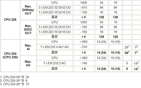

      今天下午有个群友在群里问:这样的配置用什么PLC合适呢?
有人答:224,西门子200系列。并且说选用EM277啥的。
咱看到后答:S7200肯定不行,并告诉原因-----
 S7-200 CPU 配备 I/O 总数超过限制 (如128 DI/128 DO)的输入/输出模块,能否在程序里全部使用它们?
不可以。---来自西门子官网资料的数据,前几天看到的。所以肯定要选其他型号的PLC,比如S7300肯定没问题了。

走走说说原因吧,没看懂。。。

DI数量已经超过200PLC所允许的最大I/O,200PLC最大允许DI是128.
