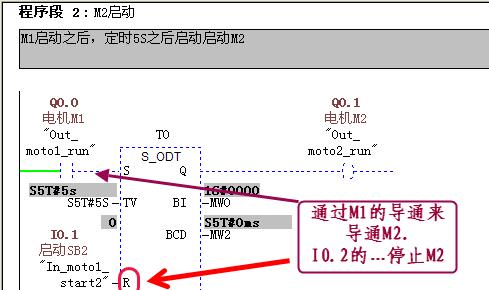

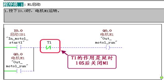

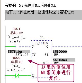

1接通延时和保持接通延时
项目要求:某个传送带组成,按物流要求,当按下起动按钮后,皮带电机M2首先启动,延时5S后,皮带电机M1自行启动;如果按动停止按钮S2,则M1立即停止,延时10S后,M2电机停止。
