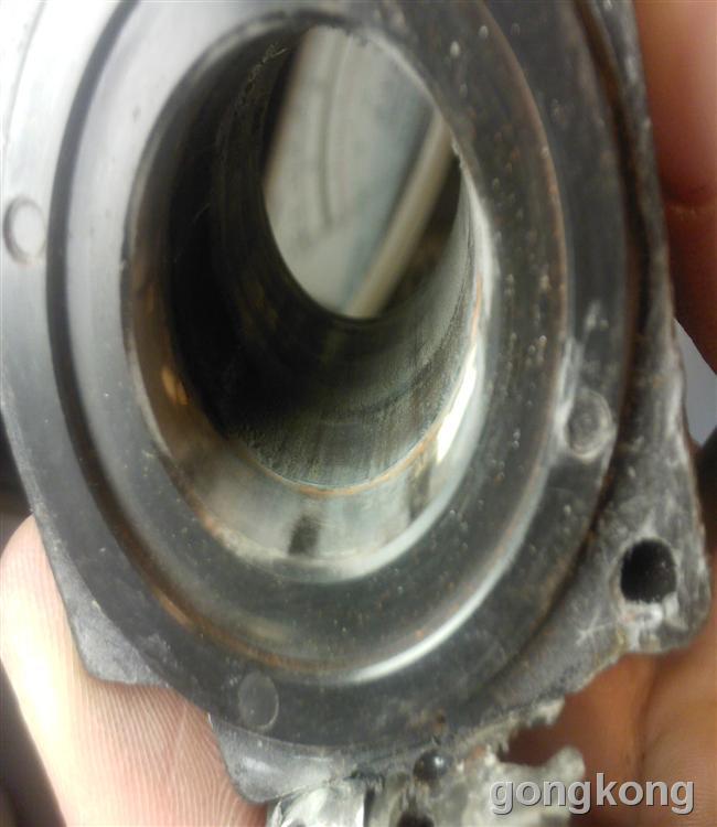

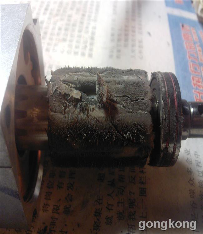

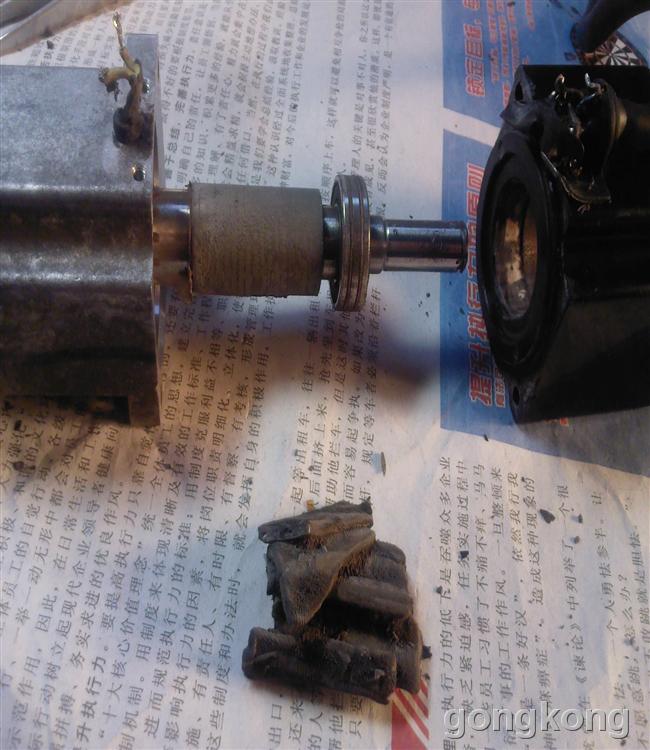

之前很早的时候买的,因为带刹车,当时也没检测,现在找出来,刹车一通电,轴还是卡死的。。。
拆开后发现悲剧了,估计是快递震的,也可能是自己当时运输时不注意,五个电机(一个200W,四个100W的)就一个好的
因为是自己给雕刻机用的,所以想折腾一下,再买电机不划算,
编码器拆开目测没发现什么损伤

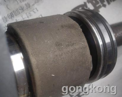

三星 csmt 100W 伺服电机
1

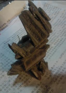

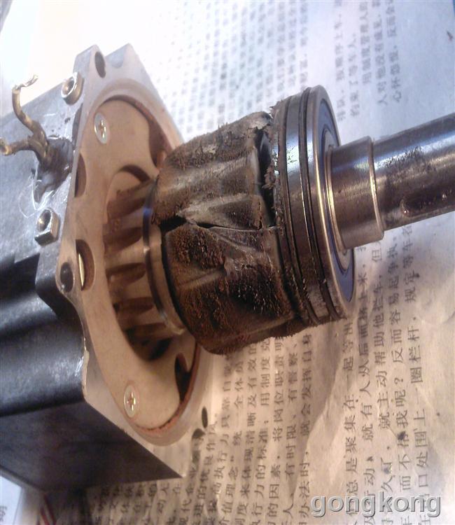

磁钢碎裂:
2
线圈部分:
5
还有个200W的,都是带刹车的:
3
一个200W的,三个100W的,堆个小山:)

电机参数:
6

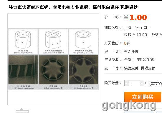

能否用这种磁铁代替:
7
现在在考虑如果定制了,用不用对编码器进行归零调整(固定编码器,调整磁缸位置)
各位路过的大侠们都帮忙看看啊,是否还有拯救的希望?

磁环的尺寸也知道
100W的是:外径15.7 内径12.3 高度28
200W的是:外径31.3 内径29    高度22

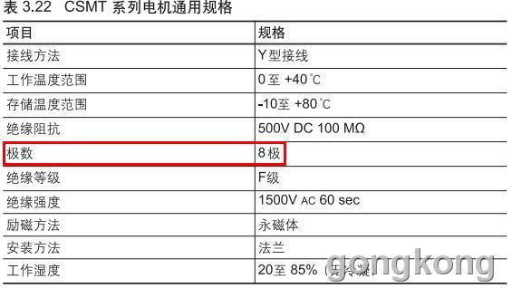

数了下磁极,确实是8个:

材质是钕铁硼,铁氧体,钐钴磁铁,钕铁硼看来是最常用的

4楼
不行的!换了也没用!伺服的转子是有稀土成分的!
这个应该不是快递震坏的!而是买过来就是坏了!

引用 初电 的回复内容:不行的!换了也没用!伺服的转子是有稀土成分的!这个应该不是快递震坏的!而是买过来就是坏了!
是的,中彩了。。。

转子磁极作用不是提供一个8极的磁场,定做一个相同尺寸的,使用钕铁硼材质,原本的材质可能是铁氧体的,是不是可以提高转矩
