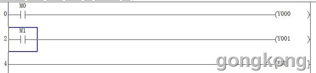

我是这样设置触摸屏的,而PLC是下面这样编程
但是这样传上PLC和触摸屏后,触摸屏有这样的提示
请问是不是我的设置有问题,还是什么问题呢,谢谢!!

偶记得三菱FX用的是RS422,另外你可以看一下PLC的站号:D8121?

我想可能还是线的问题,要问下那边做线的人看是不是把线给搞错了

422设置
认真看触摸屏手册
连线正确 没什么特殊的了

一你要检查你的通讯线做得对不对,台达的屏针脚4,9,1,6,5对应三菱PLC的7,4,2,1,3;另外你的通讯线是接到C0M2还是COM3?如果之前是接到COM2的那就改过来接到COM3这边来 希望能帮到你

原来是通讯线的问题,谢谢各位的帮助
