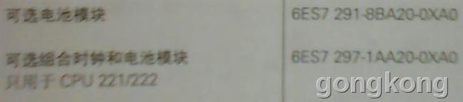

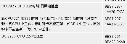

《西门子SIMATIC S7-20CN可编程序控制器产品目录》04/200317页:
《西门子SIMATIC S7-20CN可编程序控制器产品目录》12/200518页、01/200618页、12/200618页:
西门子官方网站的产品介绍:http://www.ad.siemens.com.cn/products/as/s7_200/order.asp
上面这几个地方都是西门子官方出版物,但说的都不一样,该信哪一个呢?
带着这个问题,我曾经和供应商咨询过,得到的答案是:6ES7 297-1AA20-0XA0可选组合时钟和电池模块适合于CPU 22X CN
你赞同这个观点吗?
