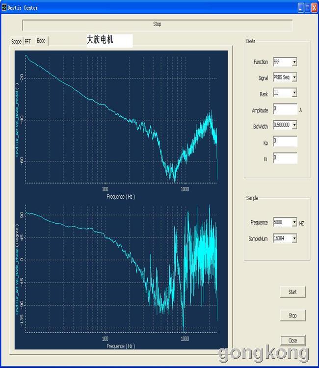

高响应电流环 5k, -3db. 图片传不上来。
hall sensor + 控制算法
现用于直线电机驱动。
-- 大族电机

楼主能否把5KHz电流环的电机参数公布一下? 如果方便的话,要是贴一下电流环阶跃响应的波形就更好了,高的电流环带宽能极大提升系统性能,但不是唯一的衡量标准。
参数相当的情况下,低压伺服性能要优于220V的伺服驱动器,做过的朋友有体会的。
一款小惯量的低压24V电机,60的法兰,空载,实测0~1000RPM,阶跃响应,无超调,响应时间5ms。

电流环到底是高好还是低好,一点愚见就是还是要和速度环配合好,并不是一味的要提高电流环带宽,相反如果电流环带宽过宽,在低速情况下,手捏住,容易产生高频抖动,就是电流环Kp的高增益造成的(和速度环也有关系还有就是测速),反过来,提高增益不就是提高了电流环的带宽吗?但是提高了响应增加了系统的超调。
Fanuc系统中描述的加速度前馈能降低这种高频抖动,但是效果还是有限,不是根本的解决办法。
所以,不能一味的看电流环带宽,要结合阶跃响应和电机参数来调整。
当然我也是很期望达到5KHz带宽的,但是目前还达不到,认为楼主的实验很具有借鉴和参考意义,如果具有普遍的意义就更好,如果只在具体的参数条件下才能达到,也是一种学习。

看界面像Copley驱动器的调试界面。

请教一个问题,您的电流环做到5khz之后,对于速度环的影响如何体现呢?
应该是在速度环达到几khz之后才能体现出来吧?
我前几天也做了一个FPGA实现的电流环,
8k的PWM周期,截止频率从原来的900hz提到1.8k。
但是非常失望的是,对于300hz的速度环几乎一点影响也没有。
现在想想也在情理之中,有个900hz的转矩滤波器死在那里,这样电流环除了补偿感应电势其他什么都没做。
速度环带宽又受到反馈分辨率限制,提不上去。
用了FPGA那么多资源,感觉是白做了,呵呵。

您说的51.8度是指阻尼比为0.5的时候的相角余度吧?
陈伯伯书里写的,wc=0.786/T,那么按照T=25us,刚好是5khz呀,何况实际的T能比25us小。
其实FPGA电流环比DSP电流环的优点就在于减小了采样和输出之间的延时。

刚做出来的扫频功能:
