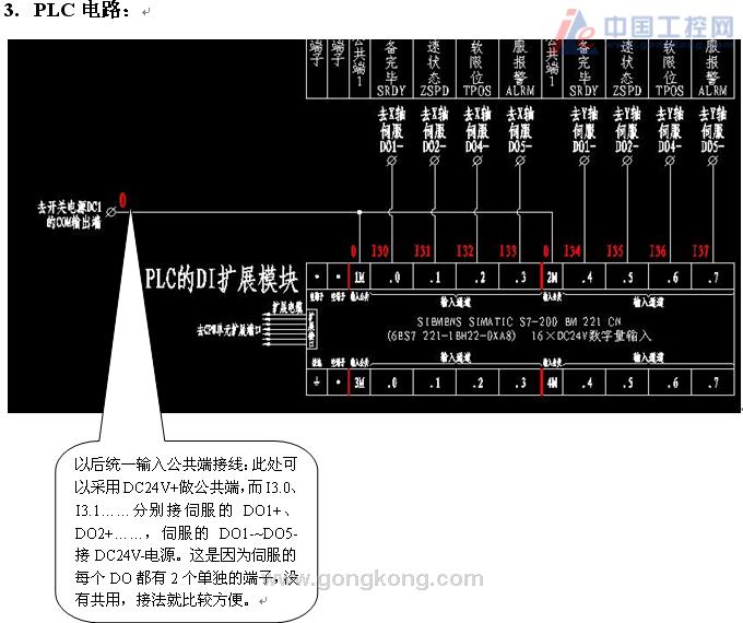

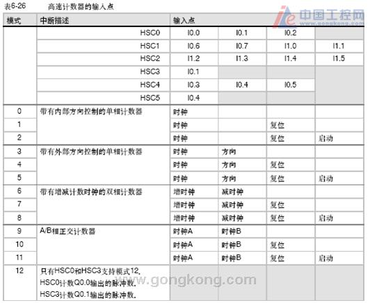

2. 电路设计:
伺服电机的编码器输出信号应当反馈至PLC,也就是伺服驱动器的位置脉冲输出提供给PLC。当然,应当指定除HSC0和HSC3之外的高速计数器(HSC0和HSC3备用,因为HSC0可以计Q0.0输出脉冲,HSC3可以计Q0.1输出脉冲),接线也得对应相应的端子:
只有这样,才可以确保准确的控制动作,有些时候也可以使程序更简单(因为有准确的位置判断依据了)。

PLC电路也有些不妥的地方:
老菜鸟
