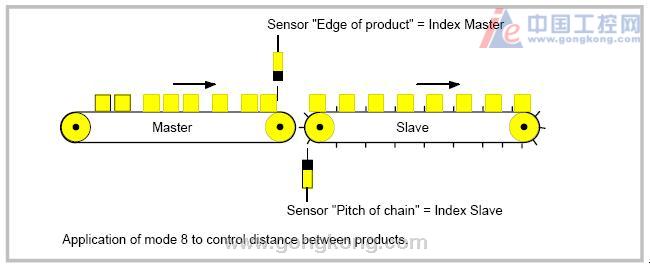

请问他的纠偏的原理是这么样的
他是怎样来纠偏的,哪个过程如何,能帮我解释下下面这图的过程吗

这是MKS里面解释色标的图

8楼
这个是要把随机产品动态调节成等间距. 国内已经有人做成这样的机械并申请了专利. 想了解详情请发电邮到: motion_sales@126.com

在没有检测到色标时,按照默认长度处理,检测到色标后,按照色标位置修正实际长度。
上面那个图,实际上是特殊应用。

按这个图应该是每个物体过来都会检查到的啊,
是不是本来同步的走着会不同步,这样的话当检测到色标的时候修正相角?
刘工,上面的图是上面功能?怎样实现的可以解释下吗

这系统是典型的食品包装上的前道工序,把生产线上随机来的产品(通过图中的机械装置和"电眼")
例如巧克力排列成等间距,再输送到下一道工序.关于怎样实现还是有一定难度的也涉及到知识产权. 据我所知,该客户是用英国某著名运动控制器实现的,
目前在国内某知名企业已经连续运转8个月没有任何问题.对此类系统有合作意向的欢迎来电:motion_sales@126.com

16楼
目前说的对色标,比较多的是指印刷或裁切,所以说上面那个图算是比较特殊的应用。我知道的,这个功能是用于包装,由于生产线上过来的产品会比较凌乱,要保证每个盒子(或袋子)中有一个产品,没有装多了的,也没有空包。说“关于怎样实现还是有一定难度的也涉及到知识产权”,这就有点夸张了,当然,也可能是我误会了。MKS(现在叫motrona)上个世纪的产品中就把这作为标准功能提供了,MKS 的说明书其实也描述了工作原理,仔细看看,用通用控制卡来实现这个功能,也没有多大难度。有难度的,是生产线的速度与需要达到的精度。

最关键的是要令SLAVE从带的调速问题,当主带上有产品时,保证从带上至少有一个空位.这样对不?没搞过这个东西.
