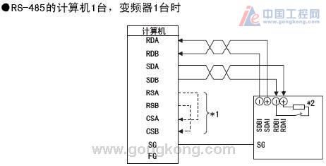

QJ71C24N和FR-A720通过RS485无顺序协议通讯的案例
硬件接线:

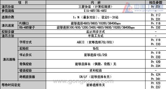

三菱变频器协议(计算机链接通讯)通讯规格:
变频器侧参数设置:
三菱变频器RS-485通讯协议数据格式简单说明:

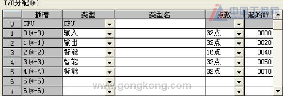

PLC侧参数设置:
I/O分配:
开关设置说明:
开关3传送设置(BO~B7)说明:
开关3通讯速率设置(B8~B15)说明:
开关4通讯协议设置说明:
经过以上参考,开关设置为:

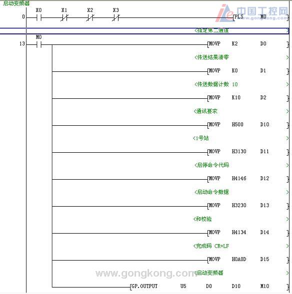

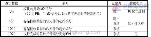

使用无顺序协议进行数据通讯是一种在PLC CPU和外部设备之间发送及接收数据的功能,这种通讯使用由用户指定的信息格式和传送控制步骤。

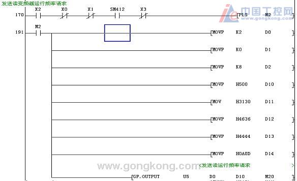

无顺序协议专用指令说明:
OUTPUT指令:
本指令使用无顺序协议传送用户指定的任意信息格式的数据。

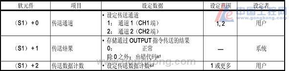

设定数据说明:
控制数据说明:

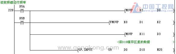

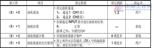

INPUT指令:
本指令使用无顺序协议接收由用户指定的任意信息格式表示的数据。

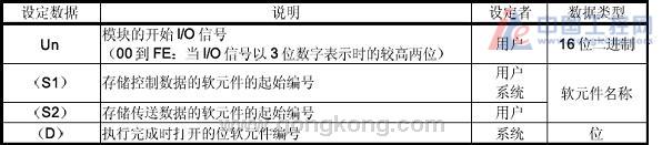

设定数据说明:
控制数据说明:
注意:1、G.INPUT指令不能转换成脉冲。
2、G.INPUT应在输入/输出信号的读请求变为ON时执行。
程序编辑:

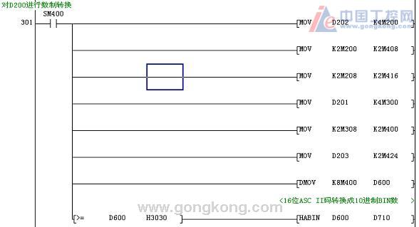

读运行频率:
将读到的16进制ASC II数据转换成10进制BIN数据:

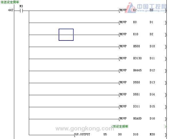

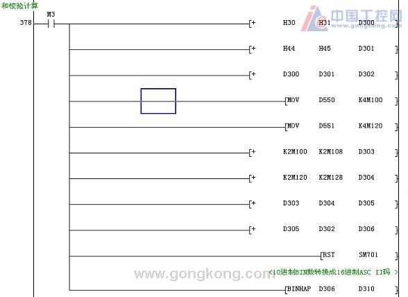

写设定频率:
写设定频率中的和校验:

写进数据是写D550,D551,是怎么写进去16进制数的,请教,谢谢

但有几点不懂,希望大家能指点一下
1.【MOV H3130 D11】站号01为什么写成H3130而不是H3031
2.和校验是各个控制数据的8位数相加吗,最后取低八位吗
3.对读取频率D200数值转换那一段接收数据不是从D203开始吗,怎么是D201,D202,D203
4.我想知道如果通讯线断了,PLC如何能知道并报警

你好楼主!Q系列小白,近两天用QJ71C24N-R2,做无协议通讯,端口借PC串口调试助手,使用G.input,G.output指令,但接收时无数据进来,ENU.和RD灯均不亮;发送时则会报警,4101,“操作错误”,一直找不出原因!!
请教lz一波!
