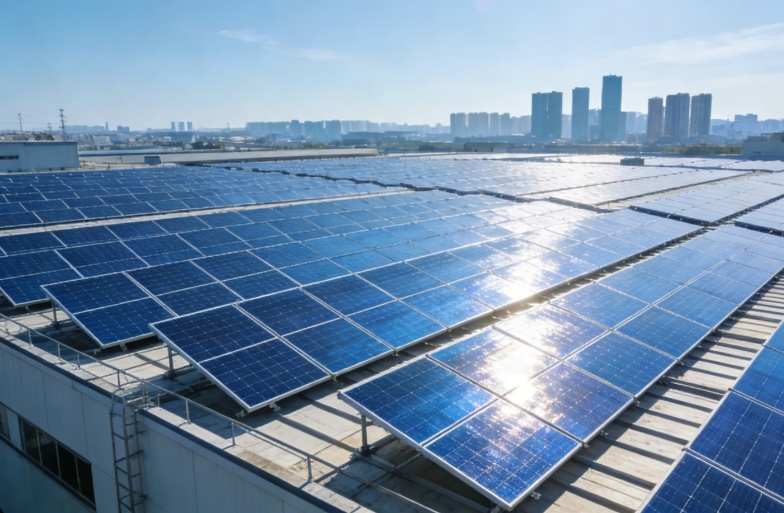

光伏逆变器默认单位功率因数运行,本身几乎不产生、不消耗无功功率,并网后真正改变的,是电网侧有功功率的大幅减少,间接让无功占比飙升,这是功率因数不达标的核心逻辑。
光伏的核心作用是自发自用,替代电网输送的有功功率。比如原本从电网取 100kW 有功,光伏发 60kW 后,电网侧仅需供应 40kW,而园区水泵、风机等感性负载不变,消耗的无功功率仍为 20kvar。
一组数据能直观体现变化:未装光伏时,100kW 有功 + 20kvar 无功,功率因数≈0.98;装光伏后,40kW 有功 + 20kvar 无功,功率因数直接跌至≈0.89,跌破考核线。

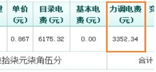

某中小型工业园区就曾出现这类情况,光伏并网后功率因数从 0.96 降至 0.86,每月力调电费罚款超 3000 元,几乎吞掉了一半的光伏发电收益,这就是无功占比飙升带来的直接后果。

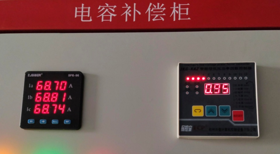

光伏并网后功率因数下降,根源是无功占比过高,而非无功功率增加,解决关键就是补偿无功功率,降低其占比,电容补偿柜正是通过提供容性无功,抵消感性负载的无功消耗,让功率因数回归达标线。针对大家的常见疑问,这里也逐一解答:
1. 能否调光参数替代装柜?几乎不能。逆变器虽能微调无功输出,但效果有限,还会降低发电效率,且电网考核的是园区系统整体功率因数,单靠光伏无法抵消感性负载的无功消耗。
2. 为何此前无需补偿,光伏后却必须?核心是有功功率基数变了。未装光伏时有功基数大,少量无功的占比可以忽略;光伏替代后有功基数骤减,相同无功的占比被急剧放大,原本的 “隐性无功" 就成了影响功率因数的 “显性问题"。
