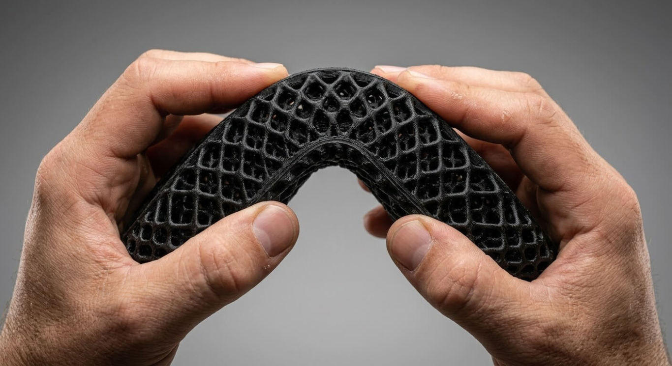

TPU的柔性魅力
TPU是一类主打柔韧性的特种3D打印耗材,其最大的优点是具备出色的弹性、耐磨性和抗撕裂性。无论是制作具有缓冲作用的手机壳、柔性鞋底模型,还是无人机上的减震垫,TPU都能完美胜任。它能够承受大幅度的弯折与拉伸,并在外力消失后迅速恢复原状。
但是,TPU的柔软特性也直接导致了它的缺点:打印难度偏高。由于耗材自身缺乏硬度,在被齿轮推入挤出机时极易发生受压弯曲,从而导致堵头或在进料管中打结。要顺利打印TPU,通常需要使用近程挤出机(Direct Drive),并且必须大幅降低打印速度,这对缺乏经验的新手来说是一个需要耐心克服的挑战。
