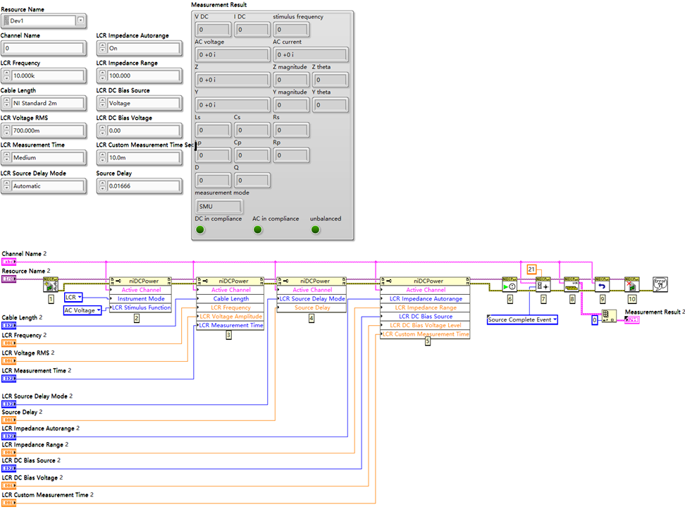

NI-DCPower 模块,介绍利用 LCR AC 激励功能实现输出电压的完整流程,涵盖仪器初始化、参数配置、信号生成与测量等环节,助力工程师掌握该功能在电子测量场景的应用。
功能与流程
1. 仪器初始化
通过“niDCPower” 相关函数,选定 “Resource Name” 对应仪器,建立与硬件的会话连接,为后续配置与测量做准备,是整个流程的基础,确保软件可操控实际硬件设备。
2. 信号参数配置
  • LCR     激励基本设置:将 “Instrument Mode” 设为 “LCR”“LCR Stimulus Function”  “AC Voltage”,明确以交流电压作为激励输出形式。
  • 信号特征参数
    • “LCR Frequency” 设定交流电压信号频率,决定信号周期性变化速率;“LCR Voltage      Amplitude” 配置输出电压幅值,即信号强度。
    • “Cable Length” 需匹配实际布线,补偿线缆对信号的影响(“Custom (As      Configured)” 模式暂不支持,需留意)。
  • 测量与偏置配置
    • “LCR Impedance      Autorange”“LCR Impedance Range” 用于设置阻抗测量范围,前者自动适配最佳范围,后者手动指定;“LCR DC Bias      Source”“LCR DC Bias Voltage Level” 配置直流偏置,可叠加直流成分到交流信号。
    • “LCR Measurement      Time”“LCR Custom Measurement Time” 定义测量时长,影响测量精度与效率,若设 “Custom” 需确保其生效条件(如改变测量模式后正确设置)。
  • 激励延迟配置“LCR Source Delay Mode”  “Source Delay” 设定信号输出延迟,“Manual” 模式下需手动定义延迟时间,控制信号输出时序。
3. 信号生成与测量
完成配置后,执行仪器启动生成(“Initiatethe instrument to start generation and acquisition”)与等待稳定(“Wait for output to settle”)操作,最后获取“Measurement Result”,实现交流电压激励输出与反馈测量。
