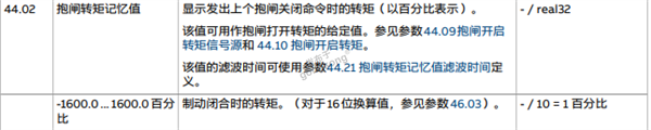

ACS880抱闸转矩记忆功能是抱闸时刻会记录转矩,然后下次松闸时按照记录转矩松闸,那么首次运行抱闸转矩无值的时候是怎么处理的?还有如果变频器断电,断电后抱闸转矩记忆值会被清除吗?还是会掉电保存,下次开机启动会以上次保存的值运行?

ABB ACS880变频器的抱闸转矩记忆功能是指在制动关闭命令发出时记住转矩值,以便在需要时作为开启转矩的参考。在ABB ACS880系列工业传动装置中,抱闸开启转矩信号的管理和控制对于系统的安全性和效率至关重要。这个过程涉及到多个参数和信号源,其中44.10参数定义了抱闸开启所需的最小转矩。当实际接收到的信号(可能是通过AI1、AI2的换算值或现场总线适配器的给定值)超过这个阈值时,系统判断满足开启抱闸的条件。这通常是为了确保在启动或停止过程中,电机能够平稳地从静止状态过渡到运动状态,或者相反。同时,44.02抱闸转矩记忆值是存储之前操作中抱闸转矩的信息,它可能用于故障诊断或调整策略.
