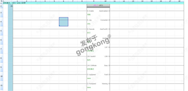

作为1个15年工龄的工控老鸟,这些年来本着拿来主义在各个论坛上学了不少东西,这次算是为各位工控人做一点点贡献吧。
一直以来三菱C系列驱动器定位控制都是各种地址赋值,非常繁琐,尤其轴数多了,简直恶心要命。
有其他大神做了功能块,但没有将功能统一,还是要几个功能块共同使用。
官方也不做一个类似西门子FB284一样的功能块。

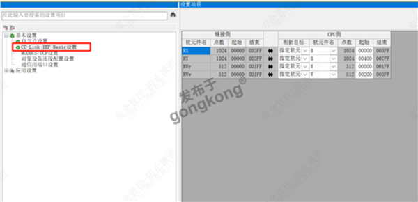

碰巧项目上要用,索性自己手搓了1个,拿去用吧,仅限GXWorks3定位模式。注意参数设置要正确。JOG方向根据JogSpeed正负而定。
原创帖子,转帖请注明出处。

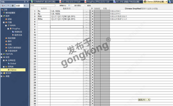

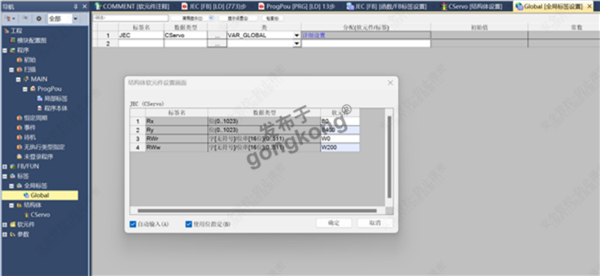

加密就没意思了,而且链接寄存器既然是固定的,块里直接用变址方式就根据轴号操作,看不到具体过程不明白定义全局变量和结构体的意义。还不如把轴控相关的定义成结构体,输入1个结构体,输出1个结构体,主程序里面看起来也更简洁。
