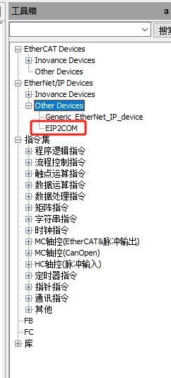

右键EtherNet/IP  Devices,点击导入EDS,选择EDS--打开
Ethernet/IP转DeviceNet网关在汇川PLC控制DeviceNet焊机系统中的应用(图7)
可以看到这里已经添加成功
Ethernet/IP转DeviceNet网关在汇川PLC控制DeviceNet焊机系统中的应用(图8)

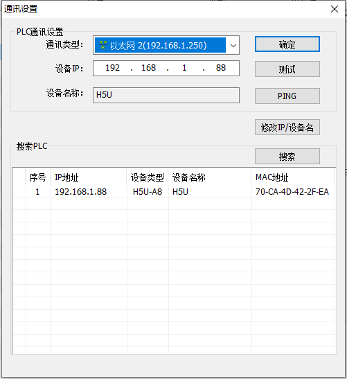

接下来进行连接PLC连接,工具下,通讯设置,通讯类型选择连接PLC的以太网卡,在下方搜索PLC,点击搜索,再点击测试,显示已连通就可以了,
Ethernet/IP转DeviceNet网关在汇川PLC控制DeviceNet焊机系统中的应用(图9)

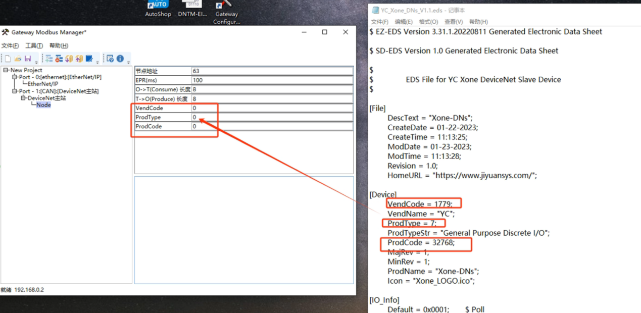

PLC中就设置完毕了,接下来设置网关,打开配置软件,新建工程,选择EIP-DNTMbasic v1.3.0,
Ethernet/IP转DeviceNet网关在汇川PLC控制DeviceNet焊机系统中的应用(图13)

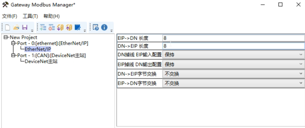

设置EtherNet/IP端的IP地址,子网掩码和网关,以及输入输出的长度,跟PLC中设置的保持一致。
Ethernet/IP转DeviceNet网关在汇川PLC控制DeviceNet焊机系统中的应用(图14)
Ethernet/IP转DeviceNet网关在汇川PLC控制DeviceNet焊机系统中的应用(图15)

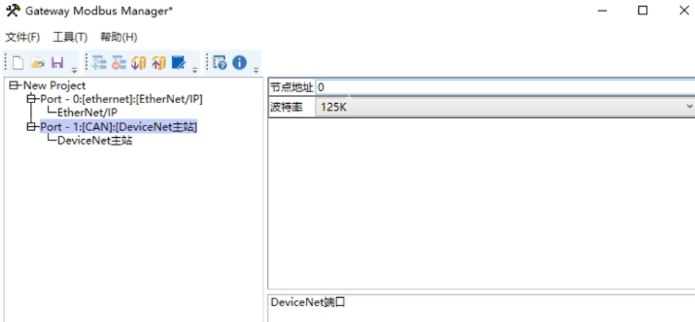

然后设置Devicenet主站的节点地址以及波特率,
Ethernet/IP转DeviceNet网关在汇川PLC控制DeviceNet焊机系统中的应用(图16)
右键Devicenet主站添加一个从站,设置对应参数。
Ethernet/IP转DeviceNet网关在汇川PLC控制DeviceNet焊机系统中的应用(图17)
点击工具下通讯设置,搜索到网关,双击选择,选择后,点击工具—下载,显示下载成功,网关配置完成
 Ethernet/IP转DeviceNet网关在汇川PLC控制DeviceNet焊机系统中的应用(图18)
