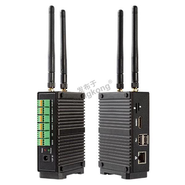

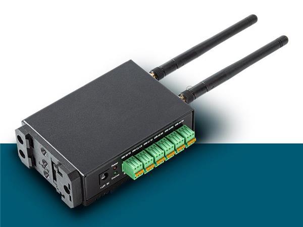

CM4 Sensing是一款基于Raspberry Pi / 树莓派 计算模块4(简称CM4),由 EDATEC 为物联网和数据采集应用而设计的工业计算机。它充分利用了CM4的结构灵活性,解决了CPU、无线模块和PMU的散热问题。外置天线提高了无线通信的可靠性。

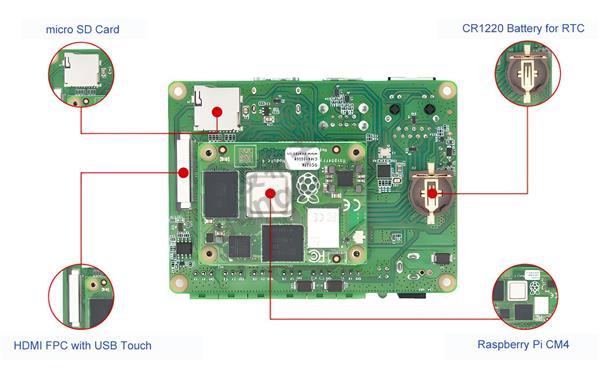

1 x micro SD 卡座 (用于拓展用户数据存储)
eMMC和micro SD可同时启动

1 x HDMI FPC软排线接口

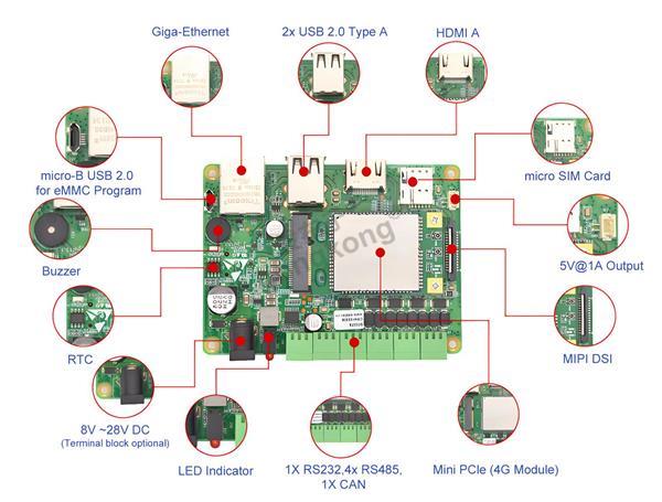

有线接口1 x 10/100M/1000以太网
2 x USB2.0(外置)
1 x Micro USB2.0(编程)
无线通讯1x 4G/LTE module
1 x 2.4G/5.8G WiFi 兼容IEEE 802.11 b/g/n/ac 标准
1 x Bluetooth 5.0 BLE
Raspberry Pi官方WiFi/BLE外置天线
工业接口与功能4 x RS485
1 x CAN
1 x RS232
1 x带备份电池的RTC

可扩展接口Mini PCIe座子支持标准的1 x PCIe Gen2 1x 设备扩展,支持4G模组
2针的WTB连接器,支持树莓派官方7‘''触摸屏
电源输入8 ~ 28V DC*
凤凰端子输入接口(可选)
指示灯1x Power Indicator with Red LED
1x Status Indicator with Green LED
1x 4G network indicator with Blue LED (Inside the case)

- CM4 Sensing提供4G/LTE模块,4路RS485,1路RS232,1路CAN,1通道千兆以太网端口,报警蜂鸣器,电池供电的实时时钟。
CM4 Sensing的DSI接口与Raspberry Pi4 Model B完全兼容,支持Raspberry Pi官方7英寸触摸显示屏。一个5V/1.5A的电源输出为Pi显示器提供电源,标准HDMI接口可以输出4K高清视频。
- CM4 Sensing提供2通道USB2.0和1通道Micro USB2.0接口,Micro USB接口用于更新系统图像。
- 系统支持8V~28V*直流电源输入,可选凤凰端子输入接口,CM4 Sensing的尺寸103*73*32mm,比Pi4 Model B略大,连接器从前端和后端出来,103*73mm*5mm的散热片为CPU、无线模块和PMU提供了良好的散热性能,整个系统可以在高温环境下可靠工作。
根据我们在实验室的实际测试,CM4 Sensing可以在-25~60℃的环境温度下可靠地工作。
在CM4 Sensing的机箱底部预留了4个M2.5的螺丝孔,方便用户将CM4 Sensing安装在其他设备上,它还支持DIN导轨安装。
