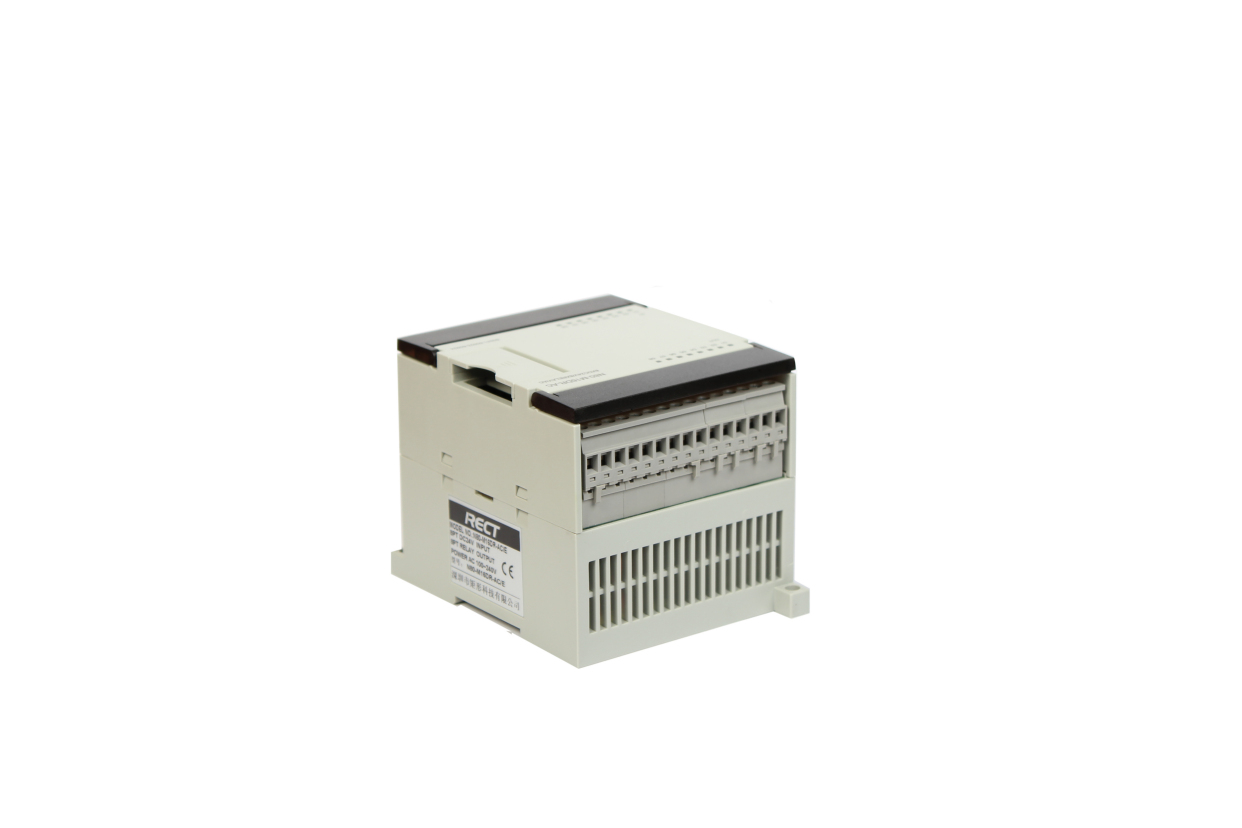

核心控制部分由矩形科技N80系列M22MAD PLC来完成,其是一款数字量、模拟量混合型PLC,包含7点数字量输入,8点数字量输出,4点模拟量输入,3点模拟量输出,支持掉电保持功能,支持MODBUS/RUTZ主、从协议,及其它自由通讯协议,最多可扩展7个模块。
