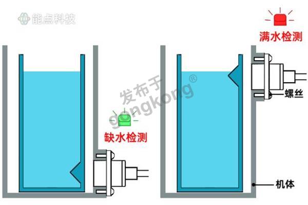

布艺清洗机在清洗过程中所产生的污水会被抽到污水箱里,如果我们没有及时查看,而机器一直在抽水,那么污水箱的水会过满而溢出来,如何去规避这一情况呢?
实现水箱水位检测功能,主要是使用液位传感器。在布艺清洗机里安装液位传感器就可实现防溢出提醒,以此进行智能控制。
可以在布艺清洗机里安装分离式液位传感器,这类传感器不仅可以检测液位,还可实现水箱与设备分离,水箱可随时拆卸清洗,非常的方便。分离式液位传感器是在水箱上设计一个棱镜结构,传感器部分则是安装在设备上,从外部形成感应。将分离式液位传感器安装在水箱的高液位处,当水箱里的水到达传感器的检测点,传感器在检测到有水时输出信号,设备收到信号后会立即提示用户清理污水箱。
