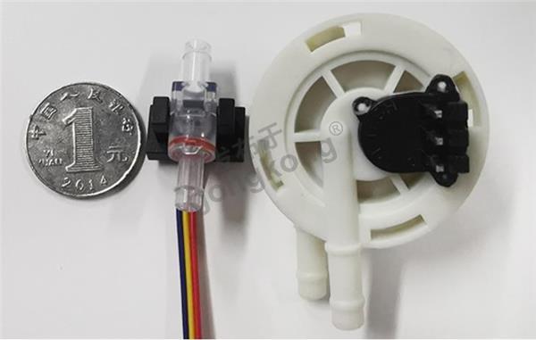

小型流量计有两种,霍尔流量计和光电流量计。
霍尔流量计利用霍尔效应,有水流经过时,带有两极磁铁的叶轮在水流压力的推动下转动产生GS值转换成脉冲信号输出,叶轮每转动一圈就会产生一个脉冲输出。光电流量计利用的光学原理,当叶轮转动时,流量计计算转数形成相对的脉冲输出,通过计算转轮的转动次数,来测量水流量的多少。
这两种流量计都是连接管道来测试流量使用的,一般这种小型流量计比较适用于咖啡机、洗地机等小流量设备。例如洗地机的内径通常在3~4mm,就可以用光电流量计,能点科技所研发的FM-PS2130光电流量计每分钟的流量范围在30~150ml。光电流量计不仅可以控制流量,还可实现设备缺水检测。
