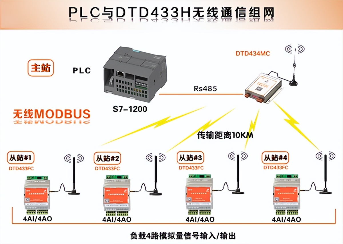

本方案是基于Modbus RTU协议下实现的1主多从自组网无线通信形式,主站为S7-1200 PLC,DTD433F作为从站。DTD433F具备输入和输出模拟量信号功能,信号传输方向由用户原系统主从设备所实现的功能决定。方案中采用无线模拟量信号测控终端DTD433F与欧美系PLC无线通讯终端DTD434MC,作为实现无线通讯的硬件设备。
一、方案概述
无线Modbus网络组成
Modbus 协议下,plc与传感器如何实现1主多从自组网无线通信?
二、测试设备与参数
1. 硬件环境搭建:
● 主站设备:西门子S7-1200
● 从站设备:DTD433FC *4台
● 无线数据终端(主站设备)DTD434MC*1块
2. 测试参数:
● 通讯协议:Modbus RTU协议
● 主从关系:1主4从
● 主站通讯接口:Rs485接口
● 从站接口:模拟信号
● 传输距离:100米,500米,1KM,3KM,20KM

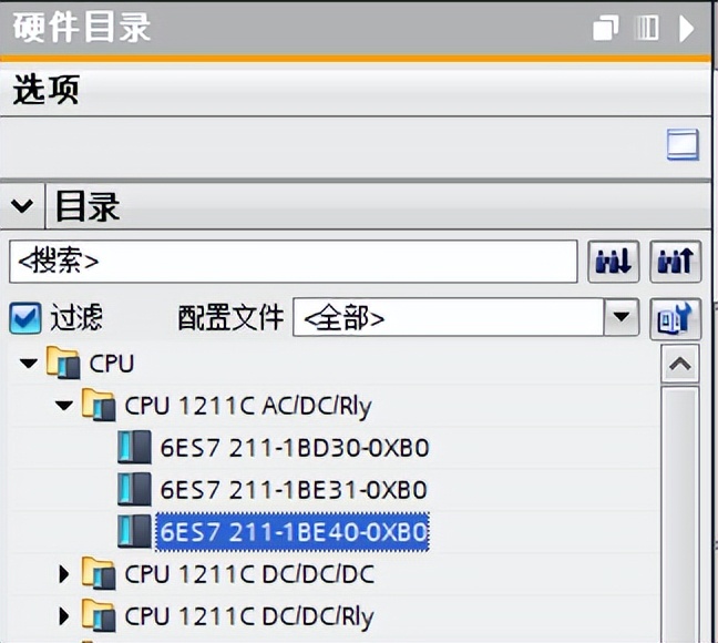

1. 新建工程,并如下图所示添加1组设备
2. 打开工程进行设备组态
3. 选择CPU:CPU 1211C AC/DC/Rly下的6ES7 211-1BE40-0XB0

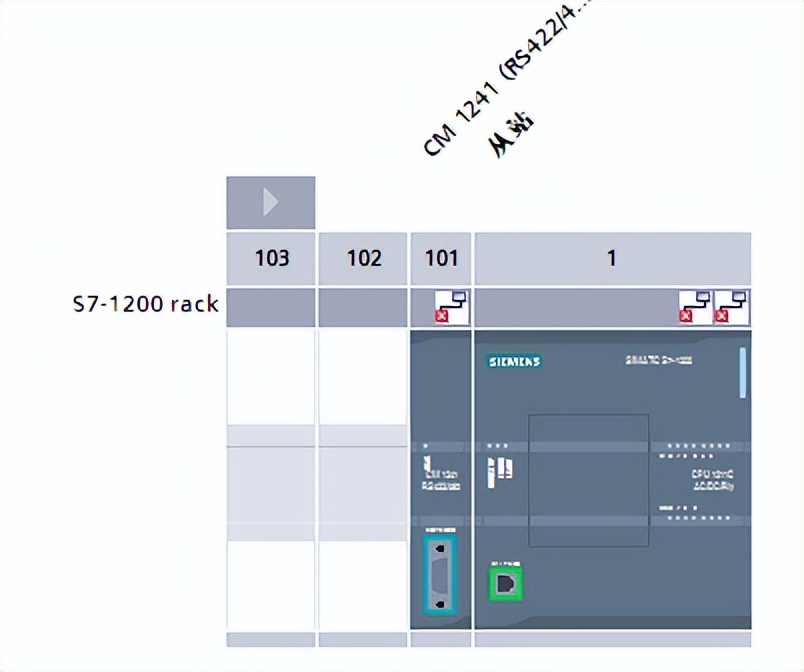

4. 添加通讯模块
在通讯模块下选择 点到点——再选择CM1241(RS422/485)——最后选择6ES7 241-1CH32-0XB0型号
5. 查看设备组态并进行参数设置
如下图所示,根据需要设置参数,我们在这里使用默认值

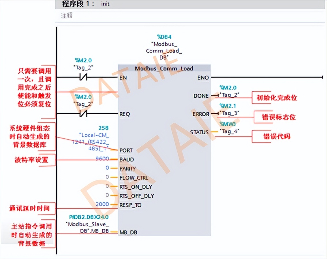

6. 在程序块下添加新块
选择DB(数据块),并自动生成背景数据
7. 添加数据组
在新建的数据块DB1里面如下图所示添加数据组
8. 主站组态
程序编程如下图所示
完成后,载入主站PLC就可以和从站DTD433FC进行无线Modbus通讯。
