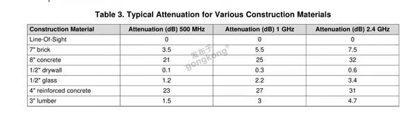

信号传播的路径损耗方面,在同样的环境中接收器和放大机摆放位置不变,相同的发射功率,由于路径损耗不一样,到达目标接收节点的信号强度就不一样。载波频率越高,路径损耗越大。不同载波频率下的,信号衰减,如下图
对于环境和障碍物的敏感程度方面,相比433MHz2.4GHz 对于空气湿度,开关门,墙体反射等情况更为敏感,信号波动更大,稳定通信的距离就会打折扣。

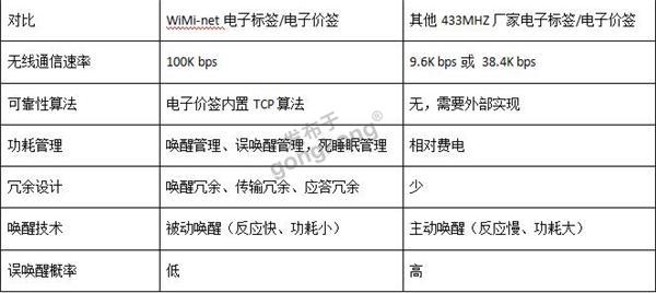

WiMi-net具有10年技术沉淀,针对电子标签/电子价签在无线通信的可靠性、功耗、距离方面都做到深度技术融合。电子标签/价签属于大数据传输,业务相对复杂,需要分块传输,包级校验,文件级校验,两级校验,同时涉及到唤醒管理和误唤醒管理。涉及休眠模式和工作模式的切换,死睡眠管理,都需要特定的无线通信协议处理。在这些方面WiMi-net无线通信协议做到了深度的融合。
与其他的厂家电子标签/电子价签的无线通信对比如下:
从上面的探讨中应该能看出WiMi-net电子标签/电子价签在无线通信方面具有明显的优势,是您的理想方案。
