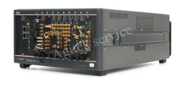

图 1-1. Keysight PXIe 矢量信号发生器和分析仪。

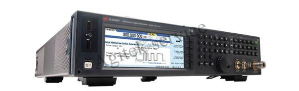

台式是许多信号发生器的传统外形。它是我们通常在工作台和机架上看到的典型框式仪 器。这种仪器配备前面板显示器和控件,能让您快速、轻松地设置和调试故障。台式信号发生器具有全面的功能,覆盖射频到微波以及模拟到矢量的范围。
图 1-2. N5182B MXG X 系列射频矢量信号发生器
另一种正在迅速普及的形式是 PXIe。PXIe 信号发生器的外形紧凑,因此通常用于需要 多个通道的应用中。第三代 PCIe 现在支持最高 24 GB/s 的系统带宽,从而提升了高性 能应用(例如采用 FPGA 流处理 streaming 方式将 I/Q 数据传输给基带发生器,或数 字预失真应用等)的测试吞吐量。PXIe 信号发生器使用的应用软件与台式信号发生器相 同,在从产品开发到制造和支持的全过程中保证了测量一致性和兼容性。

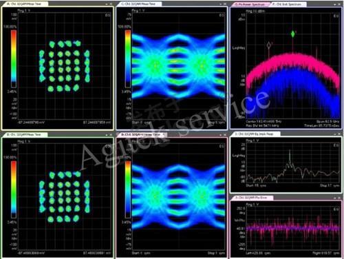

图 1-3. 一个 32-QAM 调制信号。

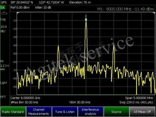

频谱纯度指的是输出信号的理想程度。完美的信号发生器会产生一个单一频率的 正弦波,没有噪声的存在。然而,信号发生器由非理想元器件制成,因此会产生 噪声和失真。
相位噪声是正弦波中随机频率波动的结果,通常是由系统中不完美的振荡器引起。

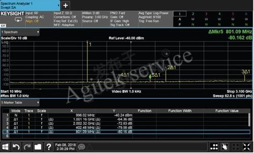

杂散是非随机的或确定性的信号,它是在混合和分割信号以获得载波频率时造成 的。这些信号可能与载波存在和谐或不和谐的关系。
图 1-6. 信号纯度测量。
谐波是在基频的整数倍处出现的杂散。谐波杂散是由信号发生器中所用元器件的非线性特征引起的。倍频器是产生大范围频率和输出功率所需用到的非线性组件。
次谐波是频率低于基频的杂散。信号源中用来扩展频率输出的倍频器是次谐波的主要来源。
图 1-7. 杂散测量
