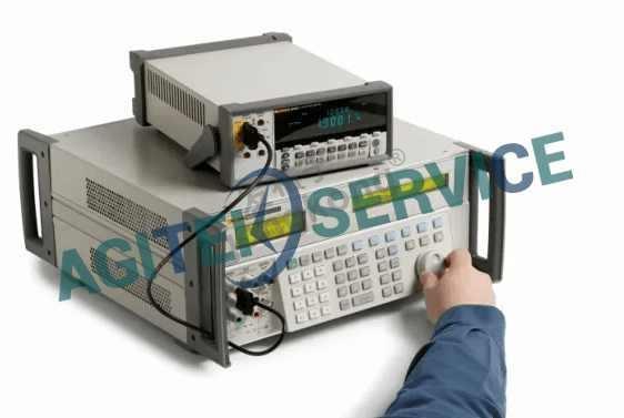

       福禄克多功能校准器系列5080A、5502A、5522A和5730A是计量专家和计量校准专业人员的理想之选,它们功能众多,覆盖丰富的被检表,如数字表、钳形表、功率表、过程仪表和示波器等。福禄克多功能校准源备受客户认可,当然一台福禄克多功能校准源的价格也是非常昂贵的,如果您有在使用它,西安安泰校准源维修中心提供几点建议,希望您能更好的使用和维护它。

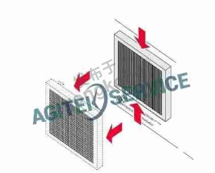

  2、定期清洗空气过滤罩
