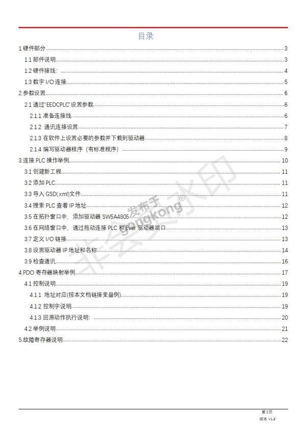

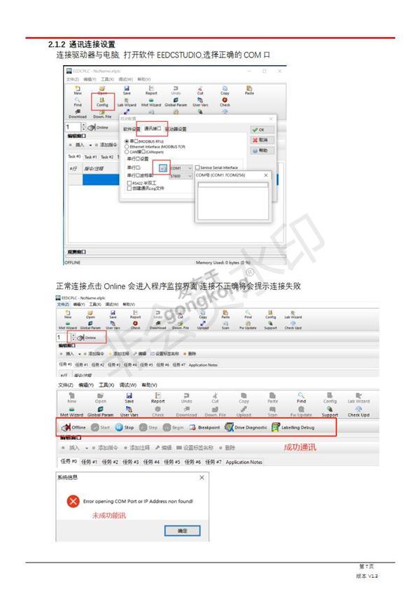

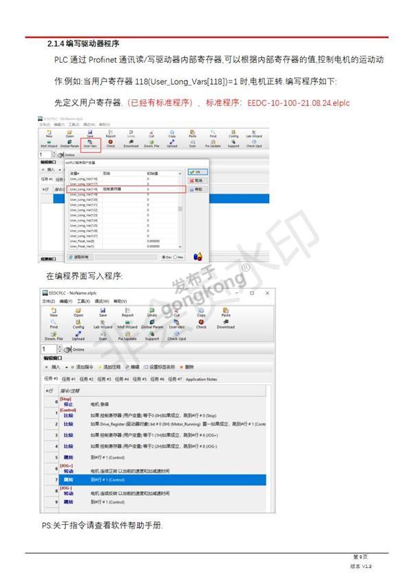

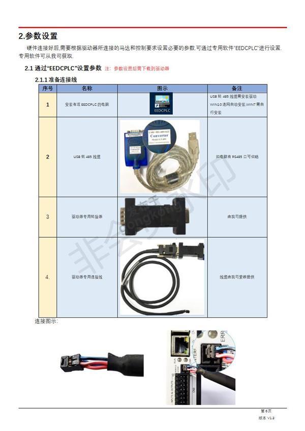

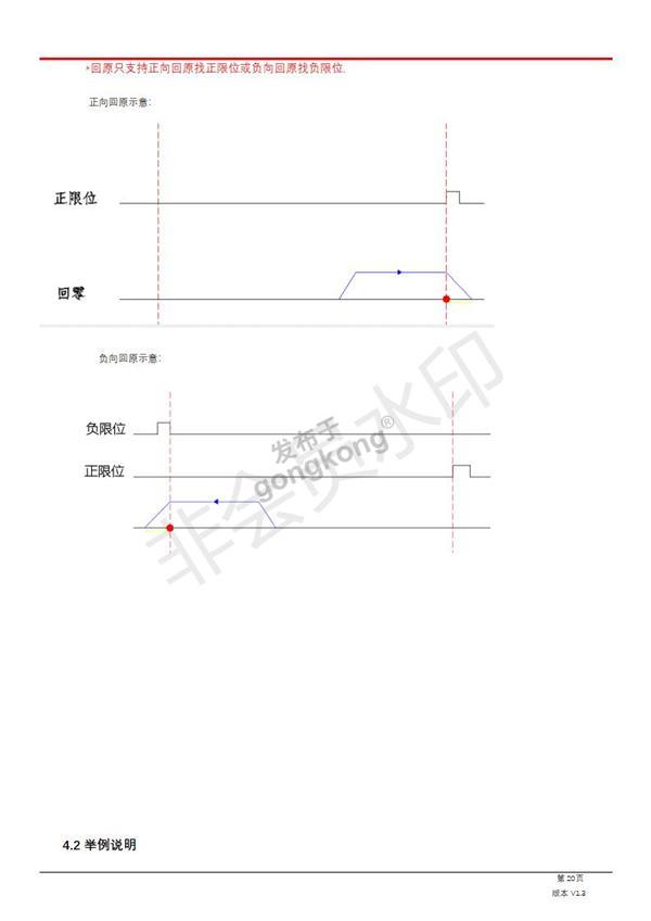

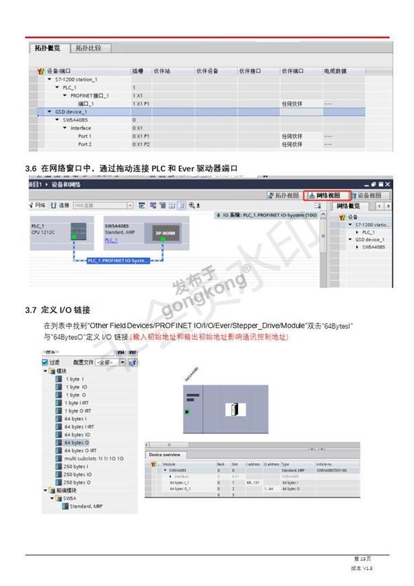

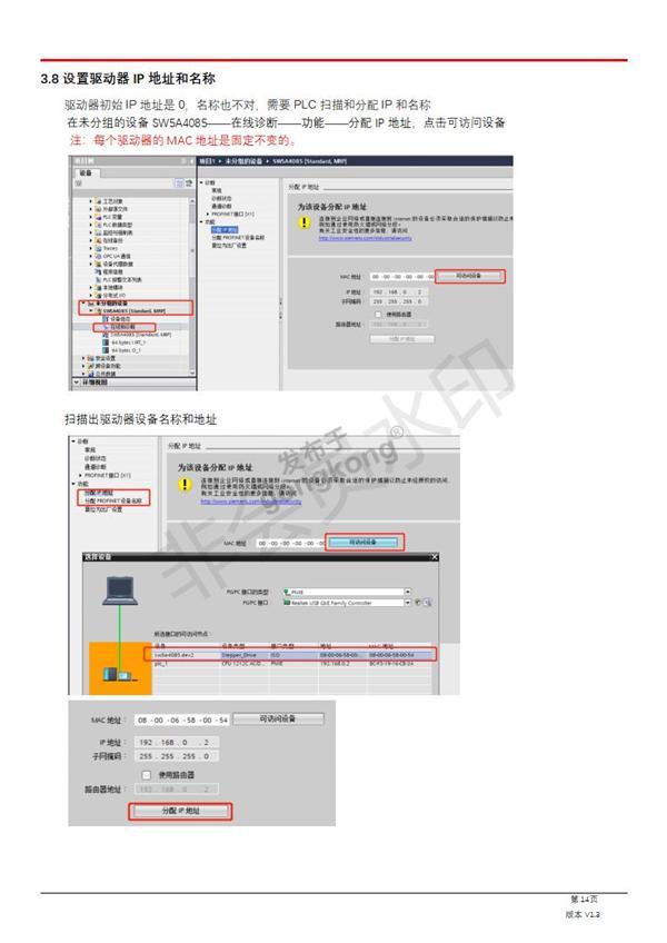

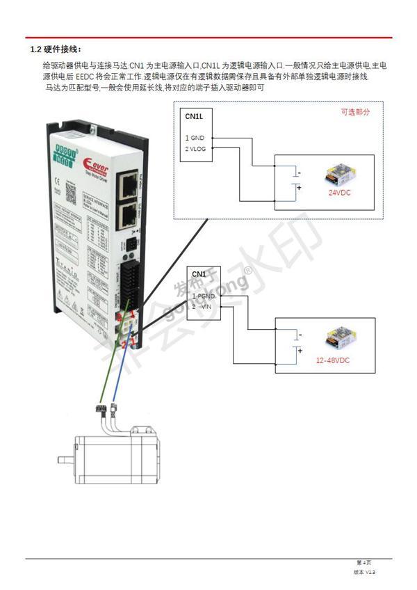

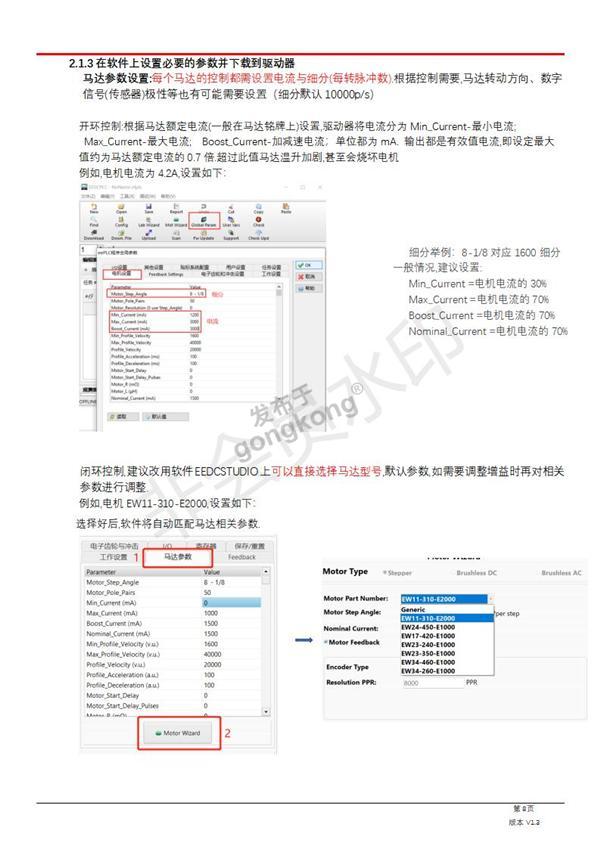

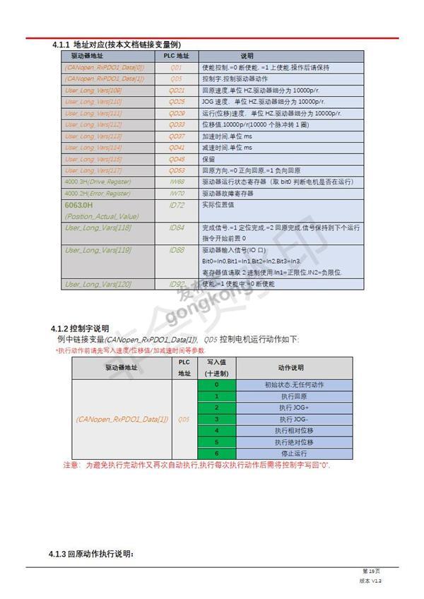

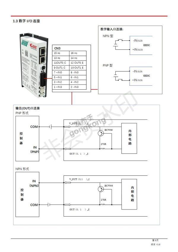

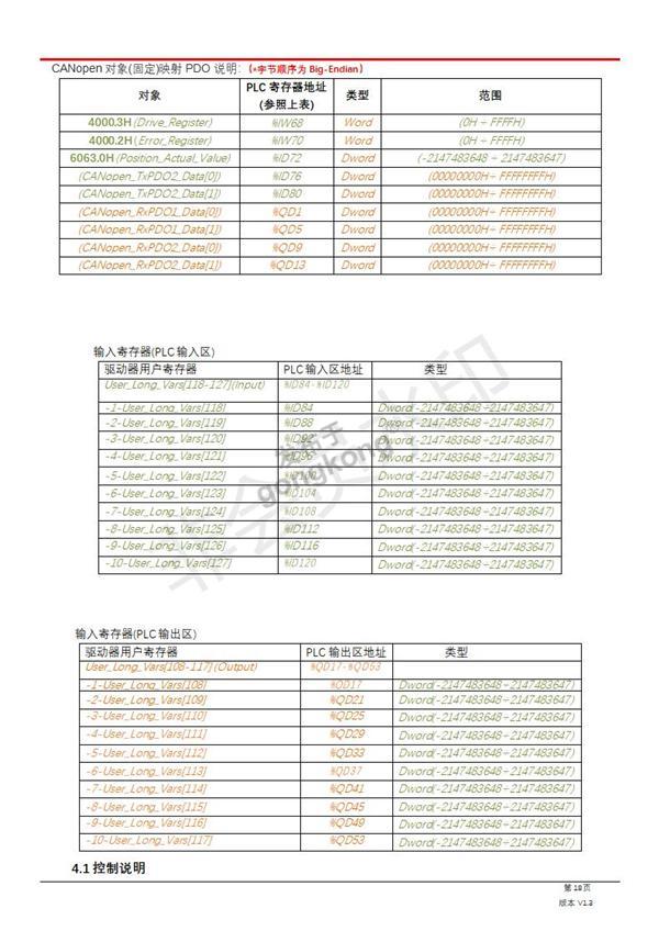

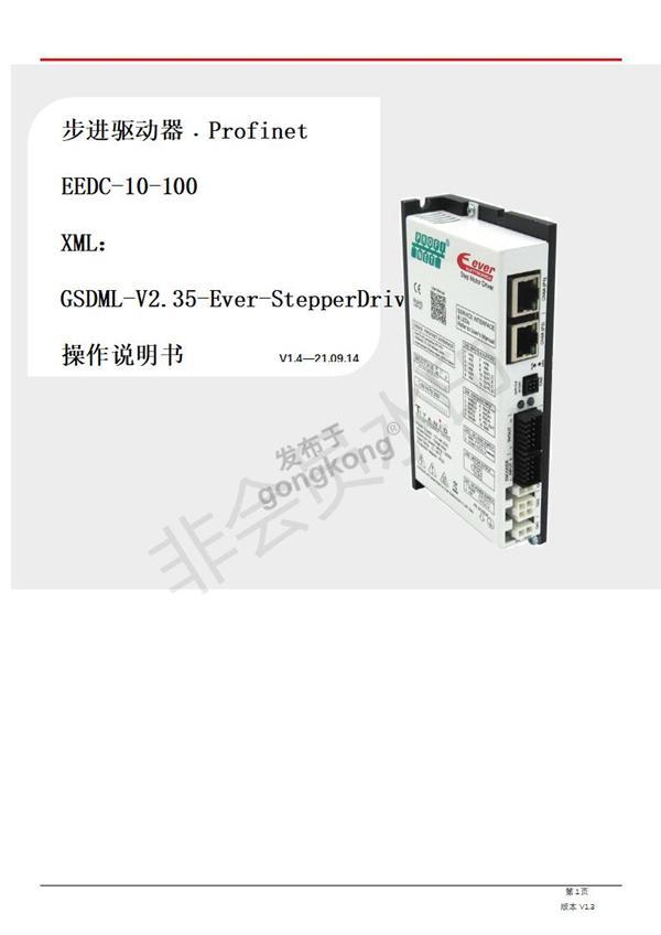

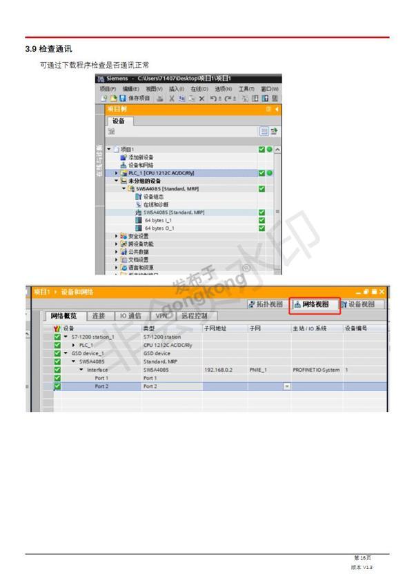

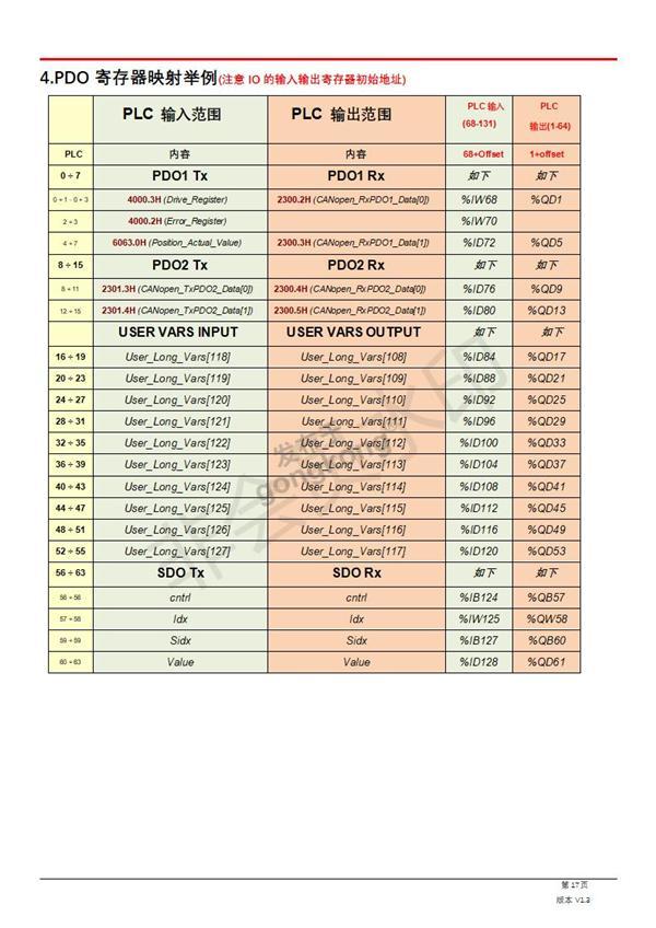

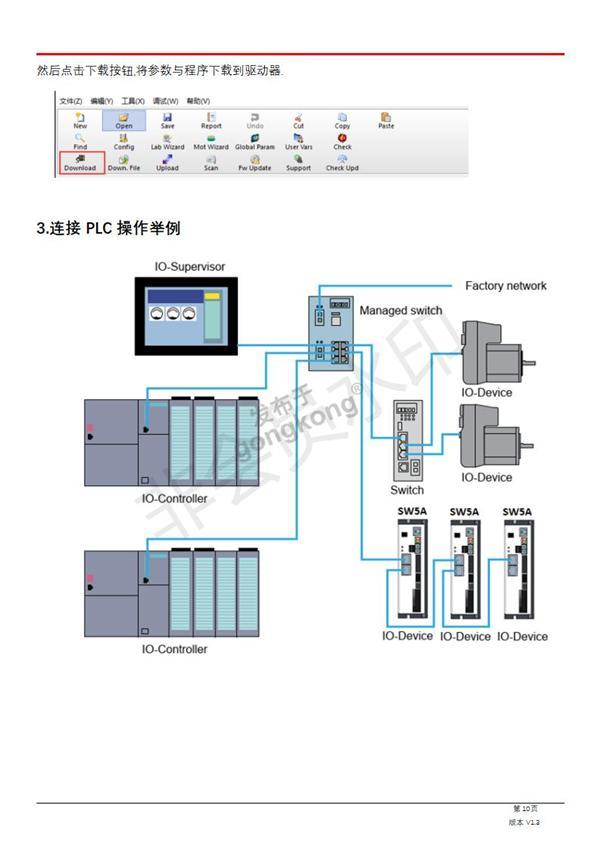

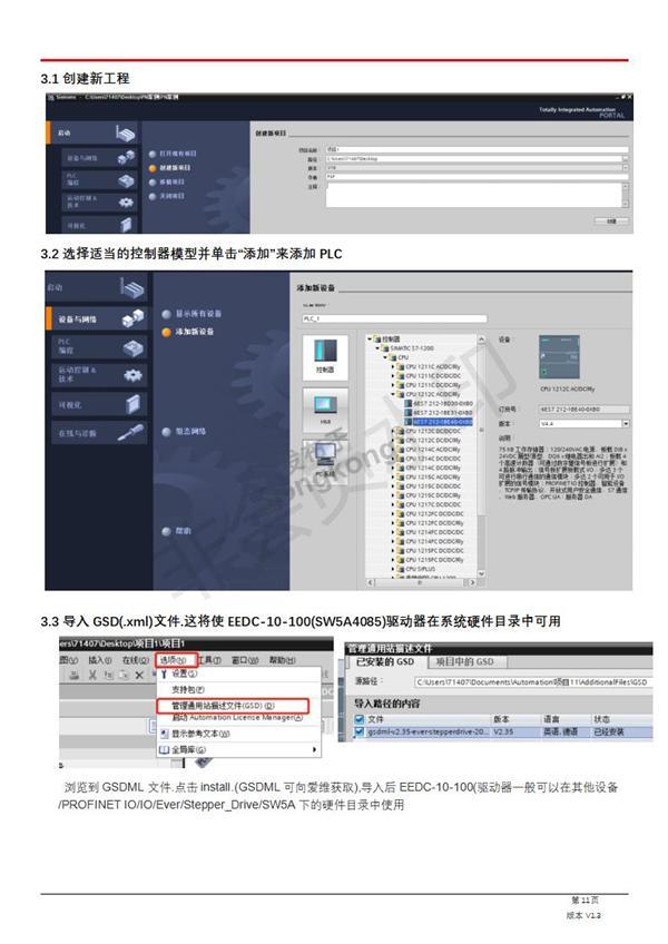

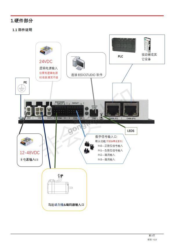

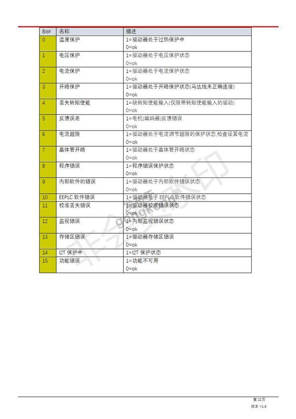

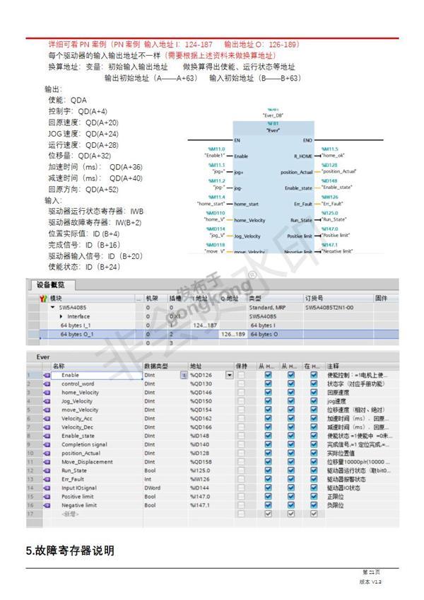

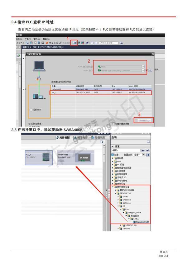

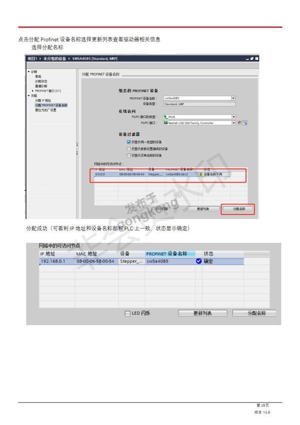

本文介绍东莞爱维EVER总线步进电机驱动器EEDC-10-100与西门子1200PLC的profinet通讯实例
