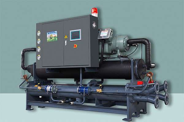

  在小型冷水机中我们经常提到制冷系统的蒸发温度和冷凝温度,顾名思义:蒸发温度对应的是蒸发系统,冷凝温度对应的冷凝系统我们来详细了解下冷水机中这两个名词的含义。   冷水机作为一个‘系统’,各项参数不是独立存在的,而是互相影响的。要稳定在某一数值内也是有条件的,如果条件不满足,就会偏离正常情况。   压缩机排出的制冷剂高压蒸汽进入冷凝器后,要被冷却介质降温(否则无法液化),如果冷却效果不好的话,冷凝器内制冷剂的热量不能顺利带走,那么冷凝温度自然要升高,相应的冷凝压力也会升高。
  从制冷系统的设计上来说,冷凝温度的确定是要根据冷却环境来确定的,也就是冷凝温度要高于冷却介质的温度,否则无法将冷凝器内制冷剂的热量传递给冷却介质。以冷水机为例,冷水机的冷凝温度受到冷却水温的影响,而冷却水的降温方式目前绝大多数都是采用冷却塔来实现,根据冷却塔的原理可知冷却水的降温极限和环境的湿球温度有关(只能接近湿球温度,不能低于湿球温度)。
那么这样一来,根据气候条件的统计数据,就可以知道正常情况下冷却水能够维持的温度(一般空调用的冷却塔在额定条件下的出水温度为32度)。根据这个条件,结合冷凝器的合理换热温差,在设计时就能确定制冷主机的合理冷凝温度。   所谓的合理传热温差是以新的换热器的传热系数来计算的,当换热器经过使用产生结垢以后,传热系数会下降,传热温差就增加,而冷却介质的温度收环境限制依然维持,那么冷凝温度就要上升。
