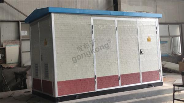

箱变壳体体积小,结构相对紧凑,因此在实际安装过程和日常操作过程中可能会发生错误和故障。因此,有必要加强保证箱变壳体稳定运行的措施,避免潜在的安全隐患和故障。
1.加强配电线路的防雷措施
避雷器的故障是箱变壳体故障的重要原因之一。因此,可以安装避雷器进行保护,并确保避雷器的保护范围可以覆盖整个箱型变压器区域。其次,在绝缘线的固定位置处进行绝缘处理,以提高配电线路的脉冲放电电压能力,以增强配电性能。
2.加强配电线路的维护
为了确保箱变壳体的安全,稳定和可靠的运行,必须定期确保箱变壳体内光电缆的施工与维护。因此,配电线路运维部门应加强对该地区配电线路的检查工作,及时发现箱式变压器的异常现象。同时,在无人值守的情况下,温度和温度可以安装在箱式变压器中。烟雾报警器,并将报警信号直接连接到监控中心,以实现对故障和隐患的及时发现和维护。
3.引入新技术以提高事故处理能力
定期对箱变壳体进行全面,彻底的检查,以大程度消除各种电气设备的潜在安全隐患。为了确保上述工作的顺利进行和实施,可以引进新技术和新设备。及时掌握配电线路中每个组件的运行状态,并及时发现和消除隐患。
4.加强箱变壳体的散热
有效的散热是确保箱式变压器外壳安全稳定运行的重要先决条件。首先,箱变壳体应具有良好的隔热性能,并采用车身散热设计。其次,箱变壳体的结构设计应遵循吸冷风,排热风的原则。底座采用中空设计,底座下方的空间应小于正负零接地。一方面可以避免地表的高温,另一方面可以使基础中的冷空气与箱中的热空气形成对流,以确保对流。箱式变压器外壳的散热孔,从底部吸入冷空气。
