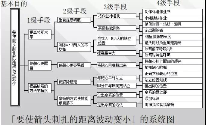

在进行对策的探讨时,要提出对策的主意想法,探讨对策的具体化,并确认对策内容。以下是以 “射箭时如何使箭头刺扎的距离波动变小”为例利用系统图进行对策探讨的例子。
为了筛选出最优的对策,可以从① 探讨实施顺序② 探讨制约条件③ 障碍的预测及回避④ 副作用的预测?事前防止⑤ 预测期待效果这五个点着眼考虑。实施对策时,要制定实施计划,明确 “将什么”“由谁”“到何时”“在何处““如何做“。并且要重视责任分担,要向上级·关联部门汇报对策内容,事先获得了解·合作 。

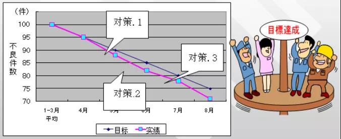

6:效果的确认
确认各项对策实施后的结果,与目标值进行比较,看前面锁定的“原因”变成怎么样了。
