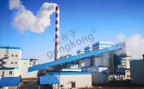

一、事故案例
20121023日,某公司自备热电厂一回路电缆头爆,造成电压瞬间跌落。引起给煤机变频器跳闸、供油泵跳闸、给水泵稀油站跳闸联锁给水泵保护跳闸、凝结水泵跳闸、除盐水泵跳闸、工业水泵跳闸、火检冷却风机等设备跳闸,进而造成三台机组保护动作,全厂损失严重。
