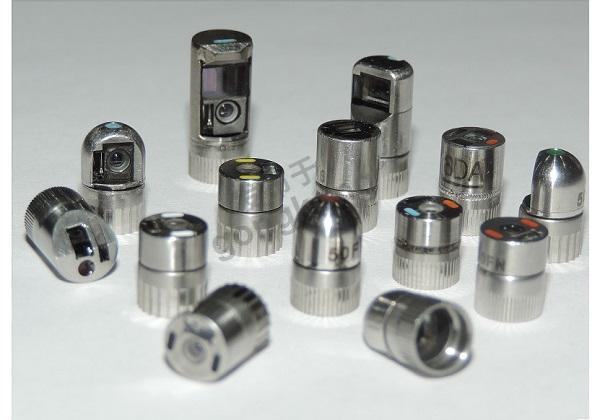

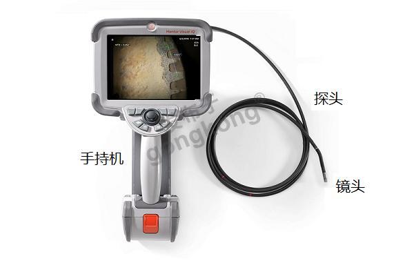

很多人认为只有光学内窥镜才使用光学镜头,对于基于CCD成像的工业电子内窥镜,是没有光学镜头的。这种说法并不准确,电子内窥镜探头前端同样可以安装光学镜头,与CCD配合共同完成成像的任务。光学镜头的特点与用途,相信很多人都是了解的,本文重点介绍应用于工业电子内窥镜的光学镜头的一些常识。下图是北京韦林意威特工业内窥镜有限公司提供的光学镜头图片。
首先,工业内窥镜光学镜头的型号很多,分别对应不同的参数或功能,包括以下方面:
1. 直径参数,探头有不同直径尺寸,安装于探头前端的镜头自然要与探头直径一致,
2. 视向参数,主要是指不同视向,例如:有前视观察镜头,侧视观察镜头;
3. 功能差异,有的镜头仅能用于观察,有的镜头仅能用于测量缺陷,还有的镜头兼具两种功能;
4. 光学参数,主要是指视野、焦距等光学参数的差异,例如:大一些的观察视野可以达到120°左右,小一些的观察视野可能只有50°,焦距也有远焦、中焦、近焦等不同的类型。
为了便于理解,这里给出韦林工业内窥镜的部分光学镜头的参数说明图表,供参考。
其次,工业内窥镜光学镜头是可以更换的。不同型号的多种镜头,一方面给检测人员提供更多的便利,可以根据检测现场的情况,换用不同的光学镜头。另一方面也可以实现一个探头对应多个镜头的复用功能,对于用户来说有助于节约经济成本,提升设备的性价比。因此,现阶段一些品牌的探头前端与镜头的连接部都采用了便于更换的接口方式。例如:韦林工业内窥镜采用的是双螺纹设计,通过旋转螺纹实现两者的咬合与松开,达到更换镜头的目的。
