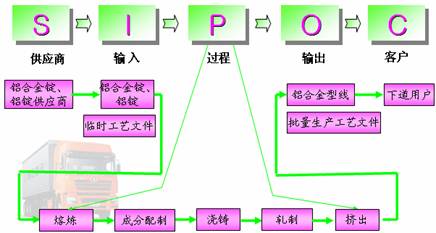

使用SPIOC工具确定项目流程(见图1),制定项目总体计划和日程安排表,选择各角色人员并制定工作职责正式组建项目团队,完成项目授权。
