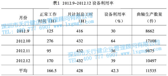

上海X工厂运用六西格玛提高2500T曲轴生产线设备利用率:认定了2500T生产线的先进性的前提下,在天行健六西格玛顾问的辅导下,组成六西格玛专项小组,采用六西格玛的分析方法,找出问题原因并解决,以尽快提高曲轴产量。
设备利用率
分析基本情况内容,以及现在采取的控制措施,并提出改进建议:
