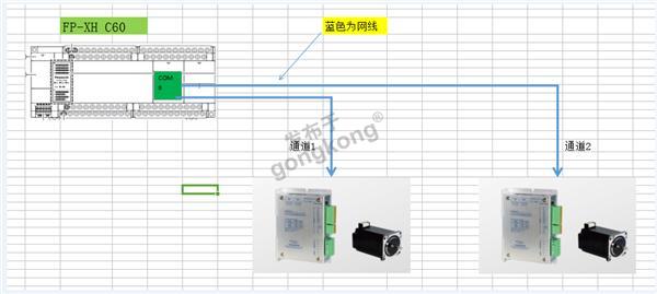

 控制模式图(本文以松下FP-XHC60和研控总线式步进驱动器YKD2405PR-A1为例)
本例中PLC扩展COM6(双485)通信模块,连接两条总线,分别控制通道1,2的步进驱动器。值得注意的是,每条总线最多可搭载30个驱动器,通过拨码物理地址来区分不同驱动器。

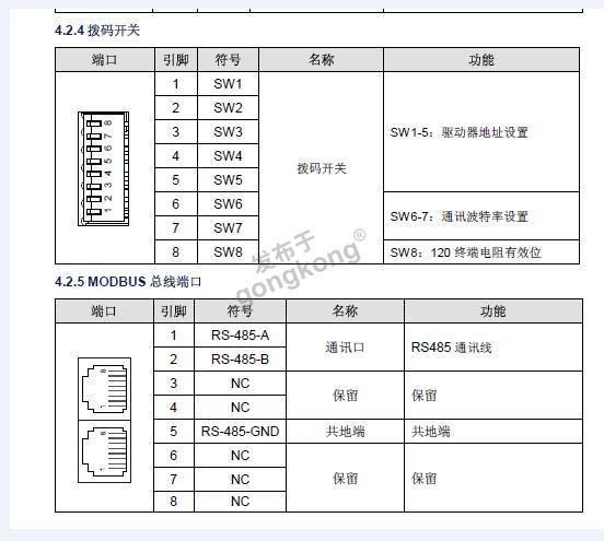

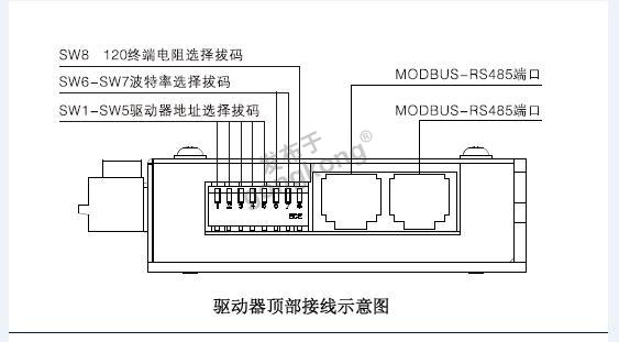

网线接法:一端RJ45接口接驱动器MODBUS-RS485端口IN,另外一端棕色接COM6口正极,棕白色接COM6口负极
驱动器拨码:SW1,SW8拨ON,其余都是OFF

第二步,连接好硬件,本例采用两条总线,双485分别控制两个通道的驱动器;

第四步,设置通信参数,将PLC侧com1,com2口设置为Modbus通信模式,设置通信格式,设置通信速度,值得注意的是,如果你是第一次连接一个新的总线式驱动器,先将PLCcom1和com2口通信格式的奇偶校验改为无,等连接成功后,将相关驱动器参数由PLC写入驱动器完成后断电,再次更改PLC com1和com2口通信格式为奇校验;
